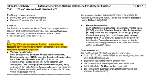

Seit 5 Wochen fahre ich einen MB CLK 320 Cabrio Bj.1999 mit nur 72.000 KM, ein Vorbesitzer, Dunkelblau, mit blauem Dach, hellgrauer Lederausstattung in der Ausführung Elegance.
Ein tolles Auto
Die Fensterheber fahren in der zweiten Schaltstufe komplett runter, nach einem Tastendruck. Wenn die Fenster schliessen sollen, muss der Schalter gehalten werden auch in der zweiten Schaltstufe ??!!!
Zig Anlernversuche waren erfolglos.
Meine Frage an Euch wäre : gibt es Modelle in denen die Fenster nicht nach einem Tastendruck automatisch schliessen?

Um in den ganzen Wust hier mal ein wenig Klarheit zu bringen:
Beim CLK Coupe fahren die Fensterscheiben, unabhängig vom Baujahr, automatisch hoch und runter - sofern die Scheibe richtig angelernt wurde.
Beim CLK Cabrio fahren die Fensterscheiben vorne und hinten, unabhängig vom Baujahr, nicht automatisch hoch. Runter hingegen geht es automatisch.
Ab 01.06.2000 wurde die Funktion "Kurzhub" (Absenken der Fahrer- und Beifahrerscheibe, beim öffnen der Tür) für das Coupe und das Cabrio eingeführt.
Nun zu den "Besonderheiten":
Baue ich in das Cabrio ein Türsteuergerät mit Absenkfunktion aus dem Coupe ein, fahren die Scheiben vorne plötzlich auch automatisch nach oben, da der Wert in TSG hinterlegt ist. Auch kann man, soweit ich mich richtig erinnere, mittels StarDiagnose die Variantencodierung im TSG ändern und somit den automatischen Hochlauf aktivieren. Die hinteren Scheiben beim Cabrio betrifft das allerdings nicht. Diese fahren nur manuell nach oben, egal welches Steuergerät verbaut ist, bzw. egal wie es programmiert ist.
Der Einklemmschutz ist bei jedem CLK vorhanden. Dieser wird über eine Kraftermittlung mittels Strommessung am Fensterhebermotor realisiert. Muss der Motor eine Kraft von mehr als 100N aufwenden, so wird der Schließvorgang abgebrochen.
Meine Vermutung, warum die Funktion beim Cabrio nicht freigeschaltet ist: Das Fenster läuft beim Cabrio nicht an einer festen 'Säule" und könnte sich bei großer Krafteinwirkung nach außen, oder innen drücken. Daher wird eine zuverlässige Messung zur Abschaltung nicht realisierbar gewesen sein. Aber das ist definitiv nur eine Vermutung meinerseits!

Das ist sehr interessant - vor allem, weil du 1. Hand bist.
Die offizielle Beschreibung von Mercedes sagt, dass beim Cabrio (Typ 208.4) kein automatischer Hochlauf ausgeführt wird. Siehe Bild im Anhang. 😕
Automatischer-hoch-tieflauf-elektrische-fensterheber-funktion

Nein, das stimmt nicht! Wie gesagt ich habe letzte Woche die Türsteuergeräte aus einem 2001er Coupe in mein Cabrio verbaut, und da fährt gar nichts automatisch nach oben! Ich bin mir ziemlich sicher das dass durch das Verdecksteuergerät verhindert wird
@schmiddi8181 schrieb am 29. Mai 2018 um 09:00:20 Uhr:
Das gleiche habe ich bei meinem Cabrio gemacht und dort funktioniert es mit dem TSG aus einem 2001er Coupe.
Habe nochmal nachgesehen - für den 208 gibt/gab es zwei verschiedene Versionen des Verdecksteuergerätes. Das erste wurde in Fahrzeuge bis zur Identnummer "T 070017" verbaut, das zweite ab "T 070018" (Ausnahme "T 072361"😉. Mein Cabrio fällt mit "T 001268" noch in den Bereich des ersten Steuergerätes, wo liegt deines? (Es geht um die die letzten 6 Zahlen der Fahrgestellnummer.)
Meine Identnummer endet auf T017753, wie gesagt ist Bj 4.99
Meine Identnummer endet auf T 040804 mit 05/2000
