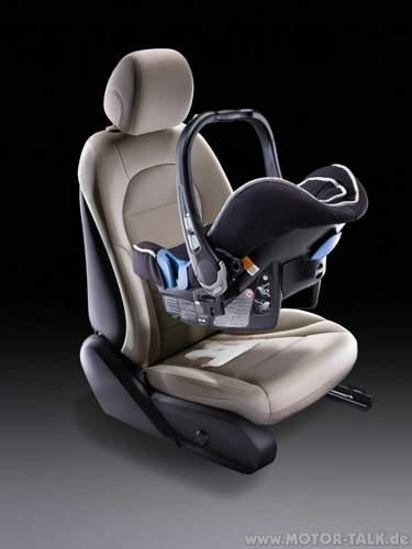

Lt. Verkäufer muss ein passender Kindersitz gekauft werden, damit die Funktion überhaupt funktioniert.
Dem ist lt. mehreren Artikeln nicht so, siehe z.B.
http://www.benzreport.com/2015-c-class-key-features/
The C-Class features an all-new adaptive front passenger air bag. Currently, the front passenger airbag is activated if the sensors in the seat detect a mass indicating an occupant. However, the air bag has to be manually deactivated when using a child seat in the front. The problem arises when people often forget to reactivate the system once it has been turned off.

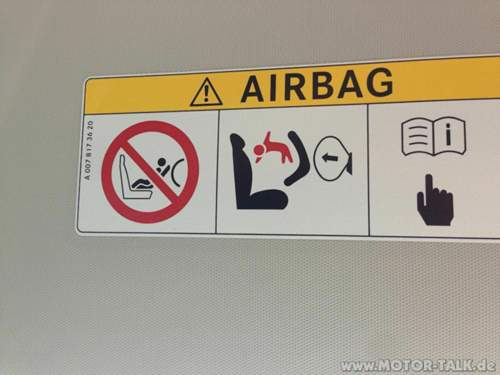

Desweiteren wurden ab Werk diese Sticker (siehe Fotos) angebracht. Heisst, man wusste bereits ab Werk über des Fehlen der automatischen Abschaltung bescheid. Informiert wurde ich aber erst deutlich später.
FYI - Der Airbag ist immer an, auch wenn gerade keiner auf dem Sitz sitzt. Heisst, im Falle eines Unfalls lösen vermutlich der Fahrer- und Beifahrerairbag aus. Das sind zusätzliche Kosten für die Reparatur, die enstehen können. Bitte korrigieren, wenn ich falsch liege.

Servus,
das Airbagzeichen leutet nicht, wenn die Automatische Beifahrerairbagabschaltung nicht verbaut ist.
Der Airbag ist dann ständig auf "aktiv".
