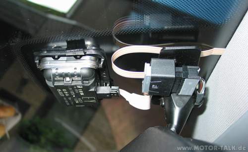

habe gerade mal den Krempel draussen .... dieses 3-polige Kabel oben im Bild .... der liegt einfach da oben überflüssig herum .
Wäre dass der Anschluß für den Spiegel ????
Micro ist verbaut und angeschlossen ....
Kabel-innenspiegel
3-polig ist das Flachkabel für den Spiegel auch, nur wäre da ein wesentlich größerer Stecker dran. Dein Kabel ist sehr wahrscheinlich für den Licht-/Regensensor. Siehe Anhang:

XR7 ist offensichtlich der obere Stecker ... daran hängt die Innenbeleuchtung im Himmel und der Licht/ oder Regensensor . Letzteres der 3-polige STecker in meinem Foto oben .
HAbe nun vor die Folie mit den 3 polen an XR7 abzuspleissen und an XR8 anzuklemmen .

Da ich eine faule S.. bin , hAbe ich vorn den Spiegel verbaut ...
Der STecker vom Regensensor (steht sogar auf der Folie) passt wunderbar auf die vorhandene Steckerleiste am Spiegel .... man muß halt die Klemmen1-3 beglücken .
Hinten am REC endet die Folie am Stecker XR8 ... die oberen 3 Leiterbahnen .
Mit ner Lochzange habe ich die Leiterbahnen zum Stecker unterbrochen und von der weißen Siete der Folie her diese mit einem Messer abgekratzt und das Kupfer freigelegt .
Löten auf der Plastefolie ist ziemlich schwierig .. da schmilzt sehr schnell alles weg .
Habe 3 Kabel mit 0,25mm² abisoliert, mit Klebeband auf der Folie fixiert, so das die blanken Enden jew. über die freigeschabten Leiterbahnen liegen . DAnn das ganze mit Leitsilber sorgfältig eingepnselt/ getränkt , nach Trocknung isoliert.
Die anderen Enden der KAbel habe ich in eine Steckerleiste die ich noch liegen hatte eingecrimpt und diese kleine Leiste so in XR8 gesteckt, das die Kontakte 10 11 und 12 belegt werden, sind in XR8 die drei oberen Kontakte der rechten Reihe .
Alles fertig und funzt .... ohne etliche Kabel ziehen zu müssen 🙂

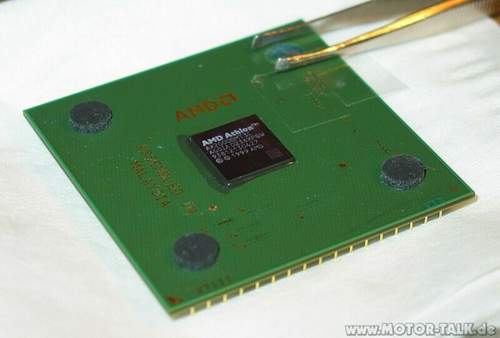

PS: Schöne Bastelanleitung. Leitsilber hab ich keines mehr verwendet, seit ich einen AMD Palomino freigeschaltet habe und das ist auch schon wieder 10 Jahre her. 😁
