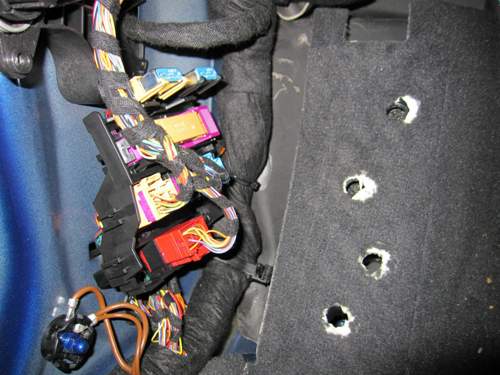

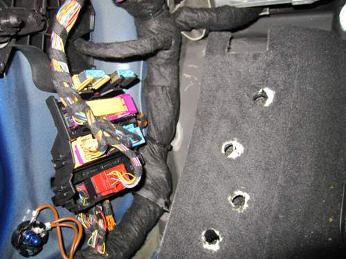

Original geschrieben von spuerer
T27=27poliger Stecker...so viele wird's davon hinter der Verkleidung A-Säule nicht geben...
müsste hier sein :
oder direkt der Stecker an der Türaussenverbindung ?!
das sind die fotos von meinem nach demontierter Fussstütze...

T27 ist der Stecker hinter der oben gezeigten Steckerhalterung unten an der A-Säule, also die Durchführung in die Tür.
Damit man den rausbekommt, muss die Fußstütze raus, der Motorhauben-Hebel weg und eben die Halterung, die man bei Scotty auf dem Bild sieht. Dann bei geöffneter Tür das Steckeraußengehäuse entriegeln (oberes Teil senkrecht hochziehen). Dann kann man an das Innenteil des Steckers ran, muss da noch die Kontakte entriegeln und - Heureka! - schon man kann das Reparaturkabel einführen!
So. Und das dürfte 000 979 035 EA sein. Für Schlappe 9,50 EUR. Wirklich.

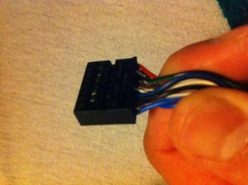

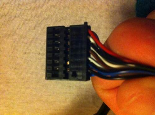

noch einmal ne Frage an Euch bzgl. PIN Belegung. Hab zwar schon mal GastOne gefragt aber irgendwas geht nicht.
Danke @GastOne
Möchte meine neuen Spiegel auf Funktion testen mit eine 1,5 Batterie.
Stecker am Spiegel
Abblendsignal auf PINs 8 und 14?
=> Masse und 1,5V+, Polung egal?
Anklappsignal auf PINs 10 und 16?
=> Masse und 12V+, Polung ja nach Spiegelbewegungsrichtung?
Türsteuergerät - Eingangsseitig:
Abblendsignal auf PINs 8 und 17?
=> Masse und 1,5V+, Polung auch egal?
Wäre dankbar für jede Hilfe.

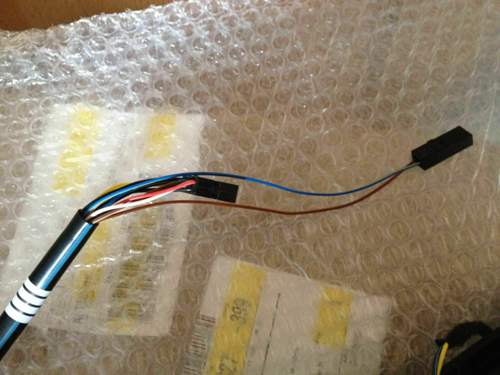

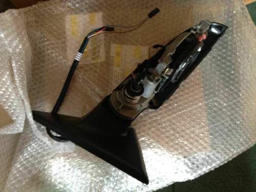

Also, wenn Du nur die Abblendfunktion der Spiegelgläser testen willst, dann würde ich die 1.5 V direkt auf den Anschluß am Glas geben, der hier rechts "umkringelt" zu sehen ist:
http://www.audienthusiasts.com/images/IMG_0637.jpg
(Quelle: www.audienthusiasts.com/Project_FoldingMirrors2.html)
Und ich meine auch, dass man das schwarz-grüne/schwarze Aderpaar auch bis zum Stecker T16 zurückverfolgen können müsste.
Nicht sicher bin ich nämlich, ob das Türsteuergerät das Abblendsignal ohne eigene Spannungsversorgung "weiterleitet" (also die Kontakte einfach durchverbunden sind). Defacto muss aber bzgl. Abblendfunktion nichts codiert werden, insofern kann das nix großartiges sein.
der Strom vom Innenspiegel ist bis zu der Abblendfunktion (über die Steuergeräte) durchverbunden. Also keine eigene Spannungsversorgung der Abblendfunktion. Es wird direkt die komplette Stromversorgung über den Innenspiegel gesteuert & gesendet
Kurze Rückmeldung. Habs jetzt zum laufen bekommen. Komischerweise PIN 2 und 6 wenn ich das richtig sehe, schwarz und blau/schwarzes Kabel. Komisch, dass es ganz anders ist.
Aber noch die Frage, kann jemand die PINs bestätigen am Türsteuergerät, an denen das Signal vom Innenspiegel reinkommt? Da muss ich es noch einpinnen...

haben die spiegel nicht ein extra stecker nur für die abblendfunktion dran?!
Img-1558
Img-1560
Nee, mein Stecker sieht so aus. Abblendsignal auf PIN 2 (schwarz) und PIN6 (rot/grün) habe ich jetzt gesehen. Kann das passen?
