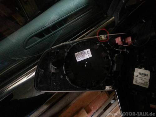

So, der innere Schweinehund war sehr wehrhaft, aber nun hat er doch verloren ;-) Heute habe ich das Siegelglas des rechten Außenspiegels (der linke funktioniert übrigens) mal abgenommen und alle Kabel sind eingesteckt. Daran sollte es also nicht liegen, dass der rechte Außenspiegel nicht abblendet - es sei denn, da ist irgendwo ein Kabelbruch.
Allerdings scheint mir eher ein Kontakt, der zum Spiegel führt, korrodiert zu sein (siehe Bilder). Kann mir jemand sagen, welche Spannung anliegen muss, damit der Spiegel abblendet?

Habe jetzt mal auf der funktionierenden und der nicht funktionierenden Seite die Spannung gemessen. Ergebnis: Auf der linken, funktionierenden, Seite ist die Spannung 0,65V. Rechts 0,0. Auch in den Kabeln, die zum Spiegelglas führen, ist die Spannung 0,0V. Demnach kommt schon überhaupt kein Strom an.
Ist es bekannt, dass es Kabelbruch an dieser Stelle geben kann? Falls ja: Wo genau sollte ich nachschauen?
Keiner eine Idee? Weiss zumindest jemand, wo das Kabel zum Außenspiegel langläuft?
