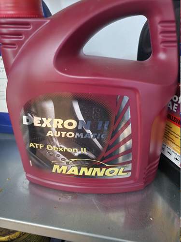

Hallo!
Mein 250 CDI mit 5G Tronic Automat braucht ein wenig ATF nachgefüllt.
Habe auch noch nen ungöffneten Kanister mit ATF von DEXRON "II" im Keller gefunden. Es hat u. a. die MB-Freigabe 236.5/ 236.7
Laut Recherche im Netz müsste streng genommen aber wohl z. B. DEXRON "IV" mit der Freigabe MB 236.24 in das 5 G - Getriebe seit 2008.
Was mache ich nun? Gibt es an der Tanke vielleicht ATF mit 236.14? Oder ist beim Nachfüllen von höchsten 1 Liter von über 8 Litern der "Unterschied" ( worin auch immer der besteht) so marginal, dass man das ruhig verwenden könnte?
Vielleicht ist ja hier ein Ölspezialist unter uns, der das einzuordnen weiß.

Also sicher kannst Du machen, was Du möchtest. Aber ich würde nie ein Öl nehmen, was keine Freigabe hat. Was sparst Du? Im Verhältnis zum Preis eines Getriebes geradezu lächerlich.

Würde es nicht einfüllen, schlau machen kannst du dich hier! (Zeile 27)
https://operatingfluids.mercedes-benz.com/category/gear-oil/de
Grundsätzkich gebe ich dir absolut Recht. Aber in dem Fall hat das ATF ja eine ältere MB-Freigabe. Und wenn da jetzt 1/80 ATF mit älterer Freigabe reinkommt...

Prinzipiell muss Automatik-Öl mischbar sein, so verlangen es die Spezifikationen.
Dexron II ist in den 70ern üblich gewesen und seither weiterentwickelt worden.
Das 5G ist seit Mitte der 90er im Einsatz.
200 ml auf grob 10 Liter Gesamtmenge ist nicht viel, m.M. nach zu vernachlässigen.
ABER.
Wenn Öl fehlt, geht es wo verloren. Hast das überprüft? (Ölwannendichtung, Getriebestecker, Simmeringe vo/hi?
Hast wirklich richtig gemessen? Öl ca. 85 Grad (= gut betriebswarm), Fahrzeug eben, in Park oder Neutral?
Wenn der Ölstand zwischen min und max ist, ist es gut. Man muss nicht immer max füllen.

Getriebeöl gehört zu den Konstruktionsteilen eines Automatik-Getriebes und ein vorgeschriebenes Konstruktionsteil sollte nicht durch ein fremdes Konstruktionsteil ersetzt oder damit vermischt werden.
Dazu gehört ein korrekter Getriebeölstand:
https://blog.febi.com/.../
MB-Blatt 236.5 ist 2014 durch MB-Blatt 236.9 ersetzt worden und auch MB-Blatt 236.7 entspricht nicht mehr den gültigen Anforderungen. Für MB 4- und 5-Gang-Automatikgetriebe ohne geregelte Wandlerüberbrückungskupplung 722.3/4/5 waren/sind die v. g. Spezifikationen vorgegeben.
Für MB 5-Gang-Automatikgetriebe mit geregelter Wandlerüberbrückungskupplung 722.6 wird Getriebeöl nach MB-Blatt 236.14 vorgeschrieben und das empfohlene Getriebeöl von der Firma Fuchs ist bei jeder MB-NL oder MB-Vertretung erhältlich.
LG, Walter
Danke euch für die vielen Infos und Anregungen.
Aber danach wurde ja die Spezifikation 236.5 erst in 2014 (bzw. 236.7 noch später) durch 236.14 ersetzt.
Mein Auto ist aus 2010. Natürlich wird es Gründe und Weiterentwicklungen gegeben haben, die dazu führten, die Spezifikation/ Freigabe zu ersetzen.
So würde ich jetzt für den kompletten Ölwechsel im Automatikgetriebe natürlich das 236.14 nehmen.
Wenn ich mal (evtl. im Sommer) das Öl komplett mit Filter tauschen werde, werde ich mich vorher auch nochmals einlesen. Da gibt's wohl diverse Methoden und einiges zu beachten.
Werde aber auch nochmal recherchieren, ob/ mein Getriebeöl mal gewechselt wurde.

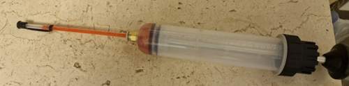

Bezüglich Messstab:
Das 5G Getriebe hat wohl (noch) nen Peilstab serienmäßig. Bei mir zumindest ist einer vorhanden. Beim 7G ist wohl serienmäßig keiner mehr vorhanden, kann aber nachgerüstet werden.
Und warmgefahren war mein Motor/ Getriebe bei Messung. Halt Ölstand an Untergrenze.
Ich bin auch eher nicht leichtsinnig.
Aber ich denke, 200 ml auf 8 Liter (oder mehr) von einem ATF-Öl, das sogar schon mal dafür zugelassen war, wird weder meine Ölmischung noch den Ölstand so negativ beeinflussen, dass man das, meiner Ansicht nach, schon wohl wagen kann.
Und tatsächlich kann man eine solch kleine Menge sehr gut mit geeigneter, großer Spritze durch die Ölmesstaböffnung einfüllen.
@MaxS212OM651 schrieb am 22. Januar 2023 um 23:36:52 Uhr:
Aber danach wurde ja die Spezifikation 236.5 erst in 2014 (bzw. 236.7 noch später) durch 236.14 ersetzt ... [ff]
@MaxS212OM651
Falsche Aussagen und zur Nachahmung nicht empfohlen.
@WalterE200-97
Warum ist die Schlussfolgerung denn falsch?
@WalterE200-97 schrieb am 22. Jan. 2023 um 21:42:02 Uhr:
Daraus hatte ich abgeleitet, dass 236.7 mal den gültigen Anforderungen entsprach und dass das eben seit 2014 aber nicht mehr der Fall ist.
Getriebeöl mit der Spezifikation nach MB-Blatt 236.5/236.7 war vorgeschrieben für MB 4- und 5-Gang-Automatikgetriebe ohne geregelte Wandlerüberbrückungskupplung 722.3/4/5
Getriebeöl mit der Spezifikation nach MB-Blatt 236.14 ist vorgeschrieben für MB 5-Gang-Automatikgetriebe mit geregelter Wandlerüberbrückungskupplung 722.6
MB-Blatt 236.14 hat 236.12 und das zu Anfang eingesetzte 236.10 abgelöst.
Ja, dann ist meine obige Schlussfolgerung falsch.
Und ein neues Wort erfahren, bzw. eine Ahnung von einer möglichen technischen Besonderheit bei Automatikgetrieben habe ich nun zusätzlich auch noch bekommen:
(geregelte) "Wandlerüberbrückungskupplung"
Danke dir!
Solche Infos hatte ich erhofft, als ich den thread gestartet hatte. Du hast das an Fachwissen ja schon fast übertroffen.
So ist das hier bestimmt nochmals für andere hilfreich.
