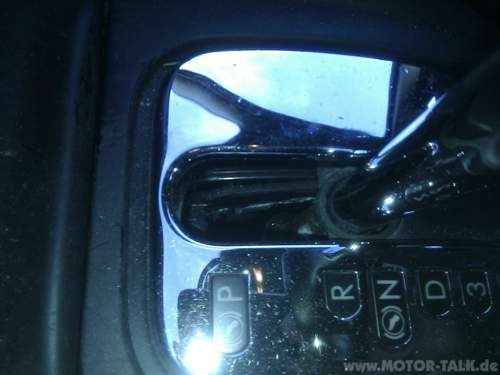

musste eben feststellen, dass bei meinem Golf die Plastik-/Gummiführung vor dem Wählhebel abgebrochen ist. Kann nun das Gestänge sehen.
Hat da jemand ne Teilenummer oder eine Idee, wie ich das reparieren kann?

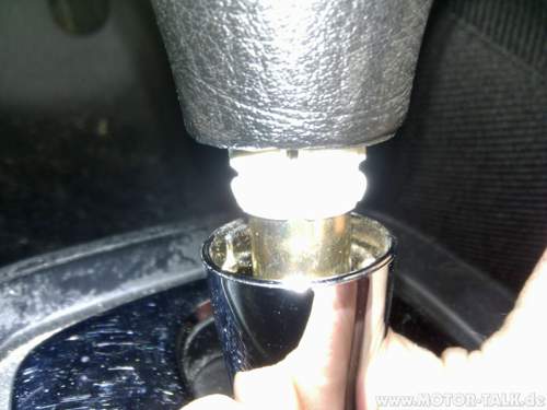

Eine Frage hätte ich noch, kann man die Gummihülse unterm Schaltknauf abziehen, sodass die Gummischiene passt?
Geht das alles mit diesen Schritten oder muss doch die Chromabdeckung ab?
So wie ich das sehe liegt die Gummischiene nämlich unter der Chromabdeckung.

Die muss runter.
Hallo ins Forum,
bevor ich vor einem Schlamassel stehe: Die Chromhülse an Schaltgestänge kann man gang einfach abziehen oder gibt es auch dort einen Trick?

Ich möchte nur wissen, ob ich das Teil einfach abziehen kann oder es speziell befestigt ist..

heute ist die Kunststoffabdeckung angekommen und habe sie direkt eingebaut.
Die Mittelkonsole ausbauen ist für mich kein Zuckerschlecken gewesen. Ich würde es nicht nochmal freiwillig machen.
Sonst gibts eigentlich nichts zu sagen:
Wählhebel ab (meiner hat weder ne schwarze noch ne rot-braune Markierung)
Chromhülse ab
Mittelkonsole ab
Chromabdeckung ab
Plastikabdeckung unter der Chromabdeckung ab.
Fertig.
Der übrige, gebrochene Kunststoffstreifen ist noch in der Führung gewesen.
Bilder hängen an.
Achja: Zum Ausbau der Mittelkonsole ist es dringlichst zu empfehlen, das eingeclipste Eisenstück in Bild 7 abzuziehen. Der Ausbau geht dann um Welten besser.

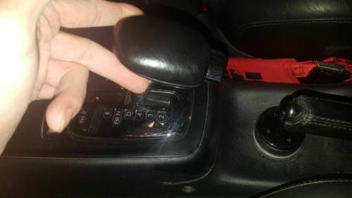

Ich hol den Thread noch mal raus.
Vor vielen Jahren hab ich das Teil schon nicht abbekommen, nun erneut probiert und noch immer kein Erfolg.
Ich schaffe es den Hebel so weit zu lösen, dass ich ihn drehen kann. Aber weiter geht nicht (ohne Gewalt). Lasse ich los, dreht er sich ein Stück zurück.
Hast du noch mal eine Idee @Tomy 69?
Die Hülse unter dem Chrom ist weiß. 5 Gang Tiptronic EEE aus MJ 2002.
