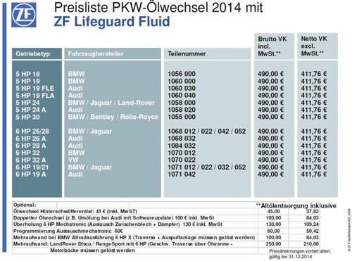

ZF berechnet 550€ Deutschlandweit und tauscht nicht nur die Filter und Dichtungen.
Sondern? Was tauschen Sie noch?
Service Kit rufe doch einfach mal an bei ZF.
Da hast du aber falsche Infos denn ich habe vor 2 Tagen erst mit zf telefoniert und für 550 euro beinhaltet es nur den Tausch des Öls wo das Getriebe auch nicht gespült wird sondern das was von allein nicht raus kommt mit Druckluft raus gepustet wird,
Ein Filter Wechsel und die Dichtung von der ölwanne. Und irgendwas am Stecker.
Das wars aber auch schon dann gibt es Luft nach oben wo dann noch ein paar Dichtungen im Getriebe getauscht werden das dann aber nicht mehr für 550 euro.
Und das mit den kugeln wird auch da dann nicht gemacht.
Ich hätte es auch gern da machen lassen von denen die das Getriebe gebaut haben aber werde es nicht machen werde es an anderer Stelle machen.

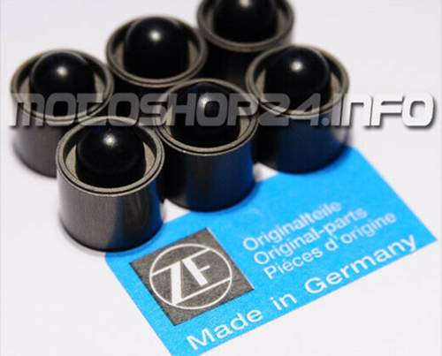

1.9. Austausch der Dämpfer 6 Stück in der Mechatronic

2.5. original ZF Dämpfer 6 Stück

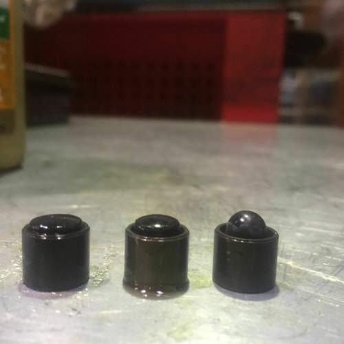

Daempfer-neu
Daempfer-verschlissen

Zf-friedrichshafen-service-angebot
http://www.file-upload.net/.../...isliste_Ansprechpartner2015.pdf.html
http://www.file-upload.net/.../...umfangPKWAutomatikgetriebe_.pdf.html

Hier nochmal Bilder
