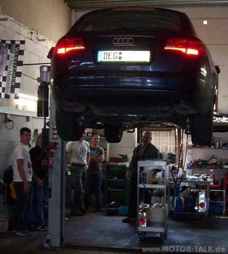

dann von mir auch noch einmal eine kleine Zusammenfassung.
Erst einmal vielen Dank an Euch alle, dass ihr da wart, es so eine Interessante und lustige Runde geworden ist und alles soweit sehr gut geklappt hat.
UweSC dir auch noch einmal vielen Dank für,..., du weißt schon. 🙂
Der größte Dank gilt natürlich TIM für die Durchführung und Idee dieser Spülung und auch Waldemar für seine tatkräftige, sehr gute Unterstützung.
Sollte jemand in Amberg oder Umgebung mal eine Getriebespülung nach Tim Eckarts Methode benötigen, dann klingelt mal im Autogaszentrum Amberg durch. Dort werden Audis gespült und der Besitzer Waldemar hat dies zusammen mit Tim sehr gut und vor allem sorgfältig durchgeführt.
Nun zu meinen Erfahrungen, auch wenn ich leider keine Bilder machen konnte, da bei unserem Umzug vor etwas über einer Woche leider unser relativ neuer Fotoapparat abhanden gekommen ist. Aber Tim wird sicherlich eines der Videos oder Bilder online stellen.
Zum Ablauf:
Als erstes wird der A6 auf einer Bühne angehoben und die Unterbodenabdeckung entfernt. Dann wird vorne Rechts eine Schlauchverbindung von der Getriebeölleitung geöffnet und Tims Spülgerät daran angeschlossen, jeweils ein Schlauch an jeder Seite (einmal Zuleitung und einmal Ableitung) ((sollte an der Stelle vorne Rechts mal eine Verschraubung festsitzen, dann gibt es auch noch andere Andockstellen. 🙂 )).
Man selbst sitzt im Fahrzeug oben auf der Bühne und muss dann den Motor anschalten und auf der Bremse stehen bleiben. Dabei wird im Wandler Druck aufgebaut und dieser Druck drückt das Getriebeöl heraus. Es wird zu diesem Zeitpunkt ca. 1,5 bis zwei Liter Getriebeöl abgelassen und zunächst einmal mit allen Beteiligten gerätselt ob es das Braune, eventuell das blaue oder vielleicht doch das grüne Öl ist. 🙂 Danach wird ca. ein dreiviertel Liter Öl weggeschüttet und diese Menge mit Reiniger aufgefüllt. Dieser Mix wird dann wieder ins Getriebe gepumpt.
Danach wird die Schlauchverbindung am Getreibe zunächst von Tims Gerät gekappt und es wird der Kreislauf im Getriebe wieder geschlossen, damit es für eine viertel Stunde auf "Reinigungsfahrt" gehen kann.
Bei dieser Fahrt sollte beachtet werden, dass man so viele Schaltvorgänge wie möglich durchfährt und jeden Gang gleichhäufig durchläuft. Man sollte also auch mal eine Zeit mindestens über 80 km/h fahren.
Nachdem man von der Reinigungsfahrt zurück ist und das Fahrzeug wieder auf die Bühne gehoben wurde, wird Tims Reinigungsgerät erneut an den Getriebekreislauf wie oben beschrieben angeschlossen. Bei laufendem Motor und mit betätigter Bremse, wird dann das Getriebeöl langsam aus dem Getriebe herausgedrückt. Dabei muss man dann auch R, D, P jeweils mindestens einmal eingelegt haben, damit überall das alte Öl herauskommt.
Anschließend wird die Getriebeölwanne geöffnet (mit gefühlten 100 Schrauben, vor allem wenn man noch die Papierdichtung besitzt, tatsächlich waren es aber ca. 20 Schrauben). Die abgenommene Getriebeölwanne wird mit hochwertigem Bremsenreiniger gereinigt, die Magnete ordentlich abgeputzt, der Getriebeölfilter und die Papier oder Metalldichtung gewechselt. Nachdem alles schön gereinigt und die der Dichtung anliegenden Stellen ordentlich gesäubert wurden, wird die Getreibeölwanne wieder angeschraubt.
Nun begann das Auffüllen des Getriebes mit Tims Spülgerät mit frischem Getriebeöl, je nachdem welches man bereits im Getriebe hatte (braun -> braun, blau/grün -> grün (wobei bei Tim diesmal das grüne Öl rot war)). Etwas frisches Öl (ca. 1 Liter) wird dabei durchgepumpt und gleichzeitig wieder abgelassen, damit schlussendlich auch der gesamte Abrieb aus dem Getriebe entfernt ist.
Anschließend wird die Getriebeölablassschraube geöffnet und überschüssiges Getriebeöl läuft heraus. Ist es dort nur noch leicht am Tropfen oder es läuft nichts mehr heraus (immernoch bei laufendem Motor) wird die Getriebeölablassschraube wieder geschlossen.
Danach misst Tim die Temperatur des Getriebeöls und berechnet die Ausdehnung des Öls. [Warum wird dies gemacht: Bei Audi/ZF wird der Getriebeölwechsel bei einer Temperatur von ca. 30 bis 40/60 Grad durchgeführt und wenn durch die Öffnung der Getriebeölablasschraube nichts mehr herauskommt ist genug Öl im Sysstem. Dadurch, dass durch die vielen Fahrten bei Tims Mehode die Getriebeöltemperatur zu hoch ist und man nicht einen Tag warten möchte, bis das Getrieböl abegekühlt ist, berechnet Tim die zusätzliche, voluminöse Ausdehnung des Getriebeöls um diese Menge zusätzlich mit Öl aufzufüllen]
Die zusätzlich ausgedehnte Menge Getriebeöl wird dann noch zusätzlich ins Getriebe gepumpt (dabei kommt es nicht auf 5 ml mehr oder weniger an) und nun ist die richtige Menge frisches Öl im Getriebe.
Danach wird alles wieder zusammengebaut, man wird von der Bühne heruntergelassen und man kann eine Probefahrt mit dem gefühlt wie neuen Getriebe durchführen.

Nach der Getriebespülung nach Tim Eckarts Methode sind bei mir die Symptome (Ruppeln bei leichten Schaltvorgängen) komplett verschwunden. Gefühlt hängt der Wagen wieder besser am Gas und die Schaltvorgänge sind, wie immer so schön beschrieben, butterweich (ohne Adaptionsfahrt oder Rücksetzen der Adaptionswerte, da dies beim Einfüllen des gleichen Öls nicht notwendig ist.)
Das Einzige was bei mir leider nicht verschwunden ist, sind seltene "whooop" Geräusche in niedrigen Drehzahlen bei stärkerem Beschleunigen (auf der Drehmomentwelle)
Mein Fazit:
Da dieses sehr unangenehme Ruppeln bei leichten Schaltvorgängen bei meinem A6 komplett weg ist, hat sich für mich die Spülung zu 100 % gelohnt und ich werde es ab jetzt regelmäßig durchführen lassen.
