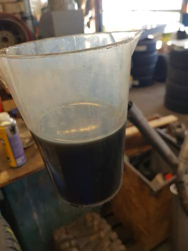

Das must du selber wissen Dirk..Ich weiß nur das wenn das Getriebe platt ist es direkt in die tausende geht.
Ich hab letztens an meinem Landy auch das Haldex und Diff Öl getauscht obwohl es nirgends aufgeführt war..
Mach Ich jetzt jährlich oder alle 30tkm..Haldex ist teuer wenn platt und das Öl mit Dichtungen usw kostet mich gerade mal 60Euro...
Normal ist das Gelb ;-)
Haldex Öl
