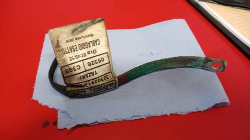

Gestern war ich mit dem Fahrzeug bei Manufaktur Röhrle in Bopfingen. Gegen 9 Uhr abgegeben, um 15 Uhr zurückerhalten. Alle Arbeiten aus dem Kostenvoranschlag wurden gemacht, wie schon erläutert mit Ausnahme der Batterie. Das Masseband zwischen Karrosserie und Dualogic war zwar nicht weggerostet, aber doch stark korrodiert (siehe Foto), was angabegemäss schon Auswirkungen auf die Leitfähigkeit haben soll, wobei die 25 Euronen für das Masseband den Kohl ohnehin nicht mehr fett gemacht haben. Um knapp 1270 Euronen erleichtert, was dem im Kostenvoranschlag genannten Betrag entsprach, habe ich den 230 km weiten Rückweg wieder angetreten. Als Empfehlung wurde mir mitgegeben, das Hydrauliköl alle 2 Jahre bzw. alle 20.000 km wechseln zu lassen, nebst Einstellung. Mal sehen wie ich das umsetzen werde.

Fiat 500C Masseband Karosserie Dualogic
grüße, wie gesagt, mein fiat hatte eine gewerleistung, das auto ist seit ein paar tagen im service, heute bekam ich einen anruf, dass am auto nur das massekabel gewechselt wurde und dass einige stecker gereinigt wurden und das auto jetzt ohne probleme funktioniert, meinst du das war genug, aber das öl haben sie nicht gewechselt

Oder Du beobachtest erstmal, ob mit dem ausgetauschten Masseband und dem Säubern der Kontakte das Problem dauerhaft behoben wurde.

Gestern war ich wieder bei dem Verkäufer. Das Massekabel, das sie ausgetauscht haben, hat nicht funktioniert. Sie sagten mir, dass alles in Ordnung sei. Als ich das Auto abholte und eine Probefahrt machte, fuhr ich im fünften Gang, bremste plötzlich und das Auto schaltete nicht in den ersten Gang zurück, sondern ging automatisch in den Leerlauf und ließ sich danach nicht mehr schalten.
Der Verkäufer war bereit, mir mein Geld zurückzugeben, aber ich möchte das Geld nicht – ich möchte das Auto behalten, weil es wirklich in Ordnung ist. Die Leute haben zugestimmt, den gesamten Robot (das automatisierte Schaltsystem) auszutauschen. Glauben Sie, dass das wirklich helfen könnte?
