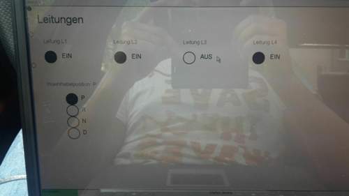

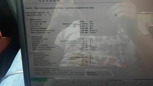

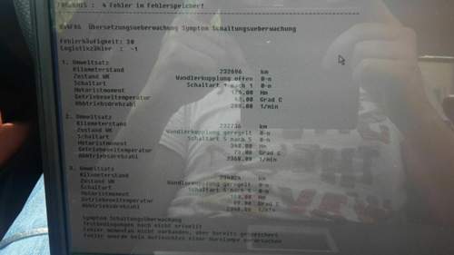

Mein getriebe schaltet immernoch ruckartig besonders wenn er kalt ist vom zweiten in dritten und dritten in vierten. Habe paar Fotos von inpa könnt ihr da was feststellen? Danke
Img-mt-6566934317408958296-20160531-143944
Img-mt-1710020917348327093-20160531-144003
Img-mt-5606339751873951689-20160531-144039

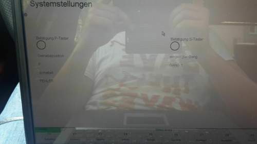

Noch eins. Bei dem letzten steht schaltart fehler was heißt das?
Img-mt-6743935961537729850-20160531-144110
2,2 Liter Getriebeöl haben gefehlt jetzt läuft alles super 🙂
