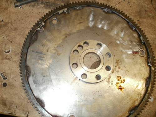

Hallo habe ein Problem mit meinem Automatikgetriebe,u.zwar haben wir die Mitnehmerscheibe gewechselt,weil das Automatikgetriebe zumindest im Stand immer mehr Geräusche von sich gab,also haben wir eine neue Mitnehmerscheibe eingebaut.#
Aber nach ca 3 Wochen nachdem das unangenehme Geräusch weg war,kam das Geräusch wieder zurück u.diesmal wesentlich lauter und nicht nur im stand sondern auch beim fahren,es wurde so laut das sich jeder auf der Straße umdrehte,also hat mein KFZ Mechaniker das Automatikgetriebe wieder ausgebaut,die Mitnehmerscheibe hat jetzt ganz schöne Riefen abbekommen,am getriebe selber ist nichts auffälliges zu sehen,also keine Späne o.sonst was.
deutet das ganze evtl.daraufhin das es ein Materialfehler von der Mitnehmerscheibe ist o.liegt es etwa am Automatikgetriebe selber?
Werkann mir helfen?
Gruß Helmut

Und dabei stellte sich heraus, daß es sich tatsächlich um zwei Bauteile handelt, welche Geräusche machten bzw. machten.😉
1. die Mitnehmerscheibe war gerissen und machte den blechernden Klang im Leerlauf.
2. Dieses Geräusch war nach Einbau einer neuen Scheibe nicht mehr vorhanden...dafür fing nach 3 Wochen die Ölpumpe im Getriebe an, einen Mordsterror zu veranstalten.😰
Da der Mechaniker und auch Helmut nicht wussten, wo das Geräusch herkam, wurde das Getriebe wieder ausgebaut und die neue Scheibe verdächtigt...weil dort 3 tiefe Kratzer auf der Scheibe waren und die Scheibe offensichtlich verzogen war.😕
Aus Helmut´s Erzählung schloß ich folgendes:
Bei der Reparatur der Mitnehmerscheibe klemmte beim Getriebeeinbau der Wandler mit seiner Führungsnase vor der Mitnehmerscheibe. Vermutlich war der runde Nippel am Wandler dick verrostet und rutschte nicht in die Mitnehmerscheibe hinein.
Mit Gewalt wurden dann die Schrauben durch die Scheibe in den Wandler geschraubt und dadurch die Scheibe verzogen.🙁
Nach 3 Wochen machte das Getriebe das Getöse und der Mechaniker baute das Getriebe wieder aus. Dabei rutschte der Wandler aber nicht aus der Mitnehmerscheiben-Mittelbuchse...weil verrostet und verkantet...und der Mechaniker hat mit einem dicken Schraubendreher oder ähnlichem zwischen Mitnehmerscheibe und Wandler gehebelt und dabei 3 dicke Riefen in das Blech gearbeitet.😉
Und jetzt kommt der Hit!!!
Der Mechaniker hat dann mit einem Schweißgerät die Riefen aufgefüllt und wieder glattgeschliffen...und mit einigen Hammerschlägen die Blechplatte wieder beigedengelt.
Damit ist die Feinwuchtung der Mitnehmerscheibe garantiert zum Teufel und das Material-Gefüge der Platte verändert...für baldige Rißbildung ist gesorgt.😠
Ob die Ölpumpe schon vorher Geräusche gemacht hat...oder erst nach dem Austausch der ersten Scheibe der Wandler auf Spannung saß und daher die Pumpe kaputt lief...kann kein Mensch mehr sagen.
Aber eins ist klar. Der Mechaniker hat sich dabei nicht mit Ruhm bekleckert.🙁
Ende vom Lied: Getriebe muß wieder heraus und instandgesetzt und die Mitnehmerscheibe muß erneuert werden, denn Helmut möchte den Wagen noch lange fahren.🙂...bei 150.000km dürfte das auch kein Problem werden.😉
Bei allem Elend haben wir uns nett bei einer Tasse Kaffee unterhalten; ein Saabfahrer-Treffen der etwas ungewöhnlichen Art.😁
Mir hat es jedenfalls gefallen.😉

Hier habe ich mal ein paar Fotos von der Mitnehmerscheibe gemacht, die nur 3 Wochen gelaufen hat.
Nachgeschweisste Scheibe
Die alte Scheibe
Wow,
was haben die denn da dran rumgebrutzelt??
Unter aller Sau. und dass an einer Schwungscheibe, wahnsinn. Ich habe die Bilder (mit Verlaub) ausgedruckt, und bei uns an der Werkstatt mal rumgereicht. Sowas sieht man ja wirklich nciht alle Tage. Von Kopfschütteln bis zur lauten Erregung war alles dabei. Ganz ehrlich, der Mechaniker, der dass fabriziert hat, kann von mir aus Treppengeländer und Brandschutztürrahmen aus Edelstahl schweißen, da muss man auch Naht auf Naht legen - aber bitte, soll er die Finger von Autos lassen. Reife Leistung, danke Linear Cycle für die selten deutliche Veranschauung.
