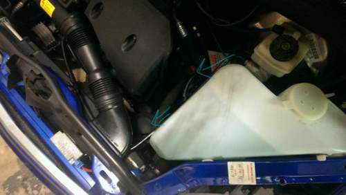

Danke an alle, so ist bei meinem A160
Imag0208-1
Also du meinst das ist genau der Servpbhälter Ja??? ich bitte um gennaueren info
Wo der doppelte feil ist servobehälter und das andere feil ist Maßstab und gleich zum öl einfüllen bei automatik getriebe, wie gesagt das ist bei A160 Benziner
