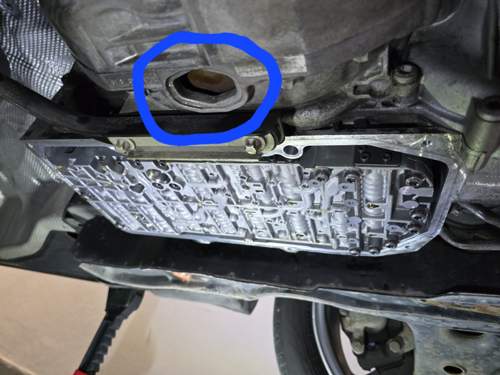

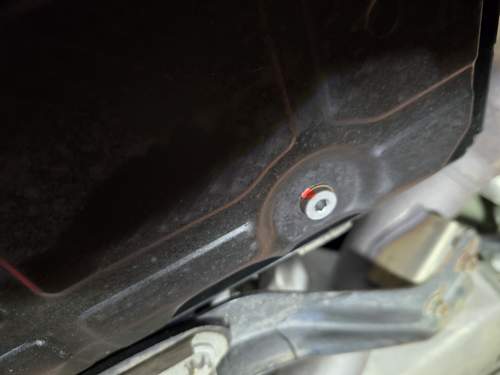

Hallo Waldi123,
Ja, empfohlen alle 60 Tausend km.
Am besten komplett ablassen, aus Getriebe und aus dem ( Wandler hat eine Ablassschraube )
Kosten zwischen ca. 70 € selbermachen und ca.
400 € Werkstatt.
Brauchst 6l Öl (5,2 l ) eine neue Dichtung (mit Metallrahmen bei deinem Bj.) und Filter.
Gibt's als Komplettset beim Aktionshaus.
