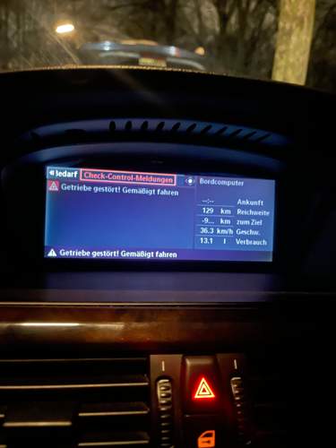

Servus Leute, hoffe jemand kann mir helfen.
Ich hab einen BMW E60 525i Automatik Bj. 2004 mit aktuell 165.000km.
Bevor ich endgültig stehen bleibe, gibt er vor dem stehen bleiben einen kleinen Stoß nach vorne.
Und
Wenn ich auf der Autobahn zwischen 130-160 fahre und Vollgas bzw. Kickdown geben, dreht er bis 7.000 Umdrehungen hoch und geht in den notlauf mit der Meldung „Getriebestörung Weiterfahrt möglich“
Nach einem Neustart war der Fehler wieder weg.
Fehler ausgelesen:
Übersetzungsüberwachung,Kupplung C
Übersetzungsüberwachung, Kupplung B-E
Das merkwürdige ist dass beide Fehler nicht entstanden sind als wir testweise die Adaptionswerte zurückgesetzt haben. Der Wagen fuhr sich danach wie ein neues Auto. Schaltvorgänge alle sauber und den stoß nach vorne gab es auch nicht mehr. Nach ca. 200km waren die Probleme wieder da.
Nun die Frage,
Was soll ich tun ? Getriebeöl oder Getriebe spülen lassen ? Neues Getriebe oder nur überholen lassen ?
Mechatronik erneuern ?
Mein freundlicher kennt sich leider mit getrieben gut genug aus und kann mir leider nicht groß weiterhelfen.
Fehlerspeicher
19 Antworten

Dein Fehler mit der ÜbersetzungsÜberwachung der beiden Kupplungen bedeutet, dass sie rutschen. Wenn du Glück hast ist einfach nur der Druck zu niedrig, ein Problem dass ich mit einer Mechatroniküberholung lösen lässt. Du solltest das Auto nur noch wie ein Rentner bewegen und nicht mal an einem Kickdown denken. Sonst wird der Reparaturaufwand deutlich höher, wenn du deine Lamellenkupplungen verschlissen hast…
Nachtrag zum Löschen der Adaptionswerte: mit dieser Aktion hast du den nahenden Getriebetod deutlich beschleunigt. Höchstwahrscheinlich wurde für die eine oder andere Kupplung schon der Druck zurückgenommen beziehungsweise erhöht - und das wahrscheinlich aus guten Gründen - nach dem Löschen der Adaption passen die Werte nicht mehr zum aktuellen Verschleißbild deines Getriebes und der Verschleiß wird sich erhöhen. Die Verbesserung die du gemerkt hast ist nur vorübergehend

Ich war jetzt bei diversen Spezialisten um mir Meinungen einzuholen.
Meine Entscheidung letztendlich ist eine Instandsetzung da mir viel an ihm liegt und ich sogut wie alles erneuert habe.
Kostenpunkt sind 2.400€
Instandsetzung
Ölwanne + Filter
Lamellensatz
Dichtungssatz
Ventilsatz mechatronik
Getrieböl

Ich hab mein Auto heute wieder abgeholt. Getriebe wurde komplett instandgesetzt und der Wagen fährt sich wie neu. Lass mal dein Getriebesteuergerät auslesen. Wenn du den Fehler
„Übersetzungsüberwachung Kupplung E“ hast, musst du es machen lassen. Bei mir war Kupplung C und B-E.
Instandsetzung hat mich 2.300€ gekostet inkl. 1 Jahr Garantie.
Ölwechsel oder spülen brauchst du dann auch nicht mehr, wenn es Kupplung E ist.
Es ist wohl ein gängiges Problem bei den 6HP getrieben.
Lass ihn auslesen und schick mal den fehlerspeicher rein. Es wird garantiert der Fehler
4F85 sein.
