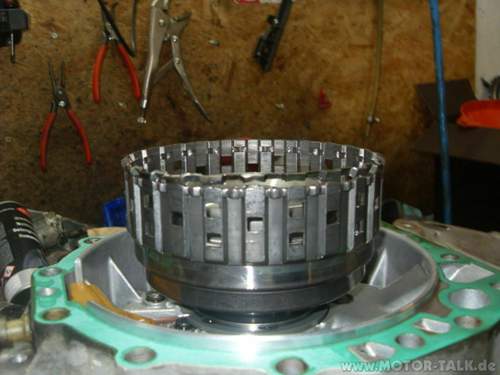

Ich weiß dieses Thema wurde schon oft besprochen und in der suchefunkiton steht sehr viel nur iwie passt es nich ganz zu meinem dicken.
Also mein 525i ist seit gestern im Getriebenotprogramm geht auch nicht mehr raus ! Ob Zündung ab/aus oder Batterie mal ab er bleibt immer drin ??
Zum auslesen war ich auch schon sogar bei zwei verschiedenen Werkstätten ( freie) der erste spukte den Fehler : Störung im egs oder egs-Programm
Der zweite: unplausibler Fehler bei Gangwechsel 4
Ich weiß nicht weiter!!!
Könnt ihr mir helfen oder evtl jemanden nennen der ( wenn das Getriebe echt hin ist )es reparieren kann

Ja genau 5hp19 ist drin
Zitat vom Getriebefachmann:
"Naja, wenn er nicht anfährt und dann in die 5 Knallt und dann los will
ist mit Sicherheit die Turbinenwelle gebrochen.
Wenn er Rückwärts auch spinnt ist die obere Ventileplatte am
Schieberkasten geplatzt."
Da deiner im R normal fährt, kann es aus meiner Sicht nur
die A-Kupplung sein.

Ging auf einmal im Notprogramm dann direkt in Gang 5 und fertig
Und was heißt das nun a Kupplung???
Reparatur ? Evtl kosten
Oder doch lieben n anderes getriebe
Reparatur kann bis zu 4K sein, je nach Instandsetzer 😰
eugen hat dir doch einen empfohlen. Ruf den an und frag was
die Reparatur der A-Kupplung kosten würde.
Aus/Einbau, Öffnen, Turbinenwelle (A-Kupplung) tauschen (verstärkte aus den USA)
ggf. paar Lamellen wechseln. Zusammenbauen und befüllen.
evtl. kannst du den MT User das-weberli anschreiben. Er ist in Kassel
und hat mir damals preiswert das Getriebe repariert.
Die günstigere Alternative wäre ein gebrauchtes, jedoch weisst du eh
nicht wie lange es hält und/oder wie es vorher beansprucht wurde.
Das eingefügte Bild ist die Turbinenwelle, an welcher der Kranz bricht.

Auto läuft wieder
Habe ein runderneuertes at Getriebe eingebaut
