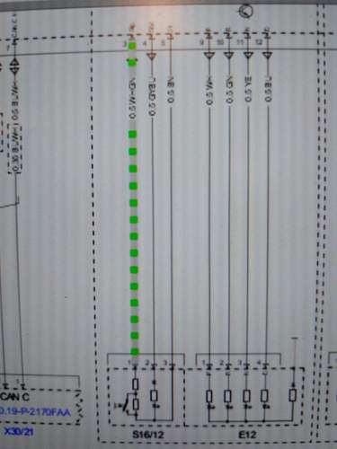

Automatik wechselt nicht von c auf s
Mercedes C-Klasse W204
mein Wechselknopf funktioniert nicht (mehr).
Was kann die Ursache sein?

Steuergerät oder Steuereinheit im Getriebe. Getriebesteuergerät im Fußraum auf Öl prüfen wäre die erste Maßnahme. Ggf. Wahlhebelmodul. Auslesen oder Rätselraten.

Also ab in die Werkstatt, da ich nicht Mal weiss, wie das Getriebesteuergerät auf Öl geprüft wird, geschweige denn, wo ich das Gerät im Fussraum finde...

Nur zu deiner Info: Dieser Taster S16/12 "Taste Fahrprogramm" ist an dem Wählhebel "Steuergerät" an den Steckerbuchsen
3 = Signal zum Wählhebelsteuergerät (weiss/grün)
4 = zur LED in dem Taster (grau/blau)
5 = Masse (braun)
angeschlossen.
Diese Funktion wird dann weiter über den CAN BUS C dem Antriebs-CAN im Fahrzeug verarbeitet.
Ich glaube da das Wählhebelmodul ja sonst anscheinend noch funktioniert nicht, das der Mangel in dem Getriebesteuergerät zu finden ist.
Vielleicht haben die Werkstätten die sich damals vergebens an der ELV Reparatur versucht haben ja nur eine Steckverbindung an dem Schalter oder an dem Wählhebelmodul beschädigt / abgezogen.
Wenn du ein Multimeter besitzt, kannst du zumindest vor einem Werkstattbesuch die Funktion des Tasters ausmessen.
Leuchtet die LED noch in dem Taster?
In Xentry gibt es sicherlich auch einen Prüfabschnitt für diesen Taster.

Hallo Gremmel,
danke für die Antwort.
Aber an dem Getriebe hat noch niemand vergeblich versucht, zu reparieren.
Das war damals an meinem X3.
Ich fahre jetzt einen Mercedes.
