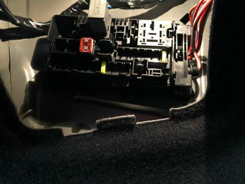

Ich durfte am Dienstag meinen neuen Weggefährten für die nächsten 3 Jahre abholen :)
Einen Insignia Sports Tourer Elegance 2.0D 8AT.
Für mich ist es der erste Opel, von daher sind einige Dinge etwas neu für mich.
Punkt 1 ist die Automatik des Fahrzeugs.
Ich kenne das eigentlich dass man wenigstens zwischen einem normalen Fahrmodus (D) und einem sportlicheren Modus S wählen kann. Gibt es sowas auch in meinem Fahrzeug? Am Wahlhebel gibt es nur D und im Infotainment habe ich leider auch nichts gefunden.
Punkt 2, ebenfalls Automatik. Beim an die Ampel rollen muss ich schon wirklich beherzt in die Bremse treten damit der zum stehen kommt, die letzten Zentimeter sind dann auch immer recht Geräuschvoll weil der Motor so derb gegen die Bremse arbeitet. Bin schon einige Automatik Fahrzeuge gefahren, so hatte ich das noch nie.
Punkt 3. da ich sehr viel mit dem PKW unterwegs bin, das fast mein zweites Wohnzimmer ist, habe ich immer eine Kühlbox dabei. Nun ist es so dass der 12 Volt Anschluss im Fahrzeug erst mit der Zündung angeht und dementsprechend leider auch wieder ausgeht wenn man das Fahrzeug abstellt, das ist ziemlich ungünstig.
Kann man sowas ändern oder gibt es noch irgendwo im Fahrzeug einen versteckten Anschluss mit Dauerplus?
Danke schon mal für eure Auskunft :)

Themenstarteram 12. November 2020 um 12:49
Es sind keine Drähte vorhanden, allerdings sitzt hinter der Abdeckung direkt ein kleiner Sicherungskasten. Werd mal meinen FOH anhauen ob man einfach nachrüsten kann. Sollte ja dann kein Akt sein.
Da dürfte evtl. ein Pin mit Dauerstrom Klemme 30 anliegen, ist zumindest beim Vorgänger so.
Geh doch einfach mal mit einem Multimeter auf die Suche.??
Tipp schau doch mal im netz nach Einbauanleitung E Satz Anhängekupplung vielleicht ist da ein Hinweis drin.
Oft brauchen die E- Satz Steuergeräte auch eine Stromversorgung
Themenstarteram 12. November 2020 um 13:12
Das Dauerplus habe ich gefunden, das ist nicht das Thema ;) nur kann ich halt bei einem Leasingfahrzeug nicht so schalten und walten wie ich das gerne möchte ;)
Solange das zurück gebaut werden kann ohne sichtbar zu sein ist das egal.
Themenstarteram 12. November 2020 um 15:13
Naja wie gesagt, Dauerplus hätte ich dort gefunden, das wäre simpel, nur die Masse fehlt. Finde da in der Nähe auch nirgends einen Massepunkt an der Karosserie. Alles nicht so einfach
@Ronny_M. schrieb am 12. November 2020 um 16:13:23 Uhr:
Hab dir mal was gesucht:
Seite 11 müsste ja beim Kombi ähnlich sein:
https://www.aukup.de/anbauanleitungen/esaetze/748504300013_4.pdf
Original Massepunkt mit Gewinde
Themenstarteram 12. November 2020 um 16:26
Danke dir, muss ich am Wochenende nochmal genau anschauen, gehe auch davon aus dass es wie beim Grand Sport sein wird
Das der Motor / das Getriebe aber gegen die Bremse arbeitet, ist nicht normal. Warum auch?
Die Steckdose für den Kofferraum sollte es im Zubehör geben und dann sieht es aus wie Original. Gibt also bei der Rückgabe keinen Streß.
