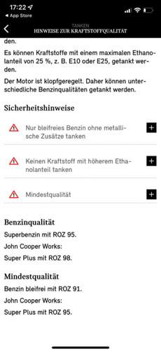

Hi, weißt du was der Vorbesitzer getankt hat?
Habe mir auch einen JCW 5/2017 mit 40tkm zugelegt und habe/hatte genau das selbe Problem.
Habe nun 2x Super 100 getankt und plötzlich ist das ruckeln fast zu 100% weg...
Man sollte im JCW ja auch laut Betriebsanleitung 98er tanken, nur im Tankdeckel steht 95....

leider weiss ich nicht was der Vorbesitzer getankt hat, ich habe bisher auch nur 95er getankt, ich teste mal 2-3 Tankfüllungen mit 98er aus
In der Anleitung steht bei mir 98 und min. 95roz

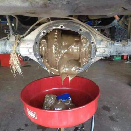

Und ja, Getriebeölspülung (und wenns keine gute Werkstätte in der Nähe gibt, zumindest einfacher Wechsel mit Abnahme Ölwanne/abtropfen), plus Adaptionswerte rücksetzen - das sollte mMn helfen und für viele weitere sorgenfreie Jahre sorgen. Sofern es bis dato nicht misshandelt wurde.
Von P auf D (bzw. P auf R, N auf D oder R oder P) - ist das unmerklich/butterweich - oder gibt's da einen kleinen Schubser/Geräusch/Bewegung? Dann unbedingt, und sofort.
Weil 5 Jahre/65tkm - bei dem Alter/km Leistung (plus dem wahrscheinlichen Vorleben) durchaus angebracht und auch das was Aisin empfiehlt (leicht kürzerer Intervall als bei den ZF Wandlern).
Und nein, das ist nicht übertrieben - sondern a) vom Hersteller (des Getriebes - nicht BMW/Mini) vorgeschrieben, und b) der Nr.1 Garant zum Erhalt der Eigenschaften (fluffig schnelles Schalten ohne Rupfer) und c) sorgenfreie Lebensdauer >200tkm/>10Jahre.
Mein Lieblingsbild (zugegeben ein extremes Beispiel, aber es veranschaulicht das Prinzip gut, wie Öl altert) zum Thema "Getriebe/Diff.Öle braucht man nicht wechseln, die sind eine Lebensdauerfüllung" anbei....
Und ja, natürlich 98 Oktan. Steht ja nicht zum Spaß in der BA. Dieser Motor (und die 306 PS Version im GP/Cluib/Countryman) sind explizit dafür entwickelt.
Was für alle alle anderen Mini Benziner bestens passt (95er), ist im Works wirklich nur eine Notlösung, wenn es keinen 98er (oder mehr) gibt.
Da DI, hohe Literleistung, fleissiger Turbo, thermisch gut belastet, trotzdem effizient + Euro6 ist LSPI natürlich ein Thema, das auch Vanos und Klopfsensor nicht wegzaubern können, im Sommer umso mehr.
