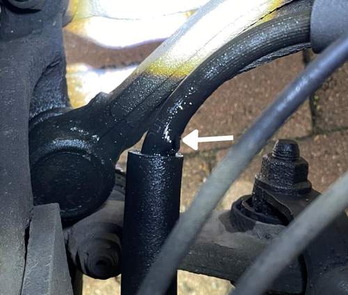

Bei mir erschien Ende der Woche die gefürchtete rote Warnmeldung "Stop - Bremse defekt" ohne vorherige Ankündigung im KI auf. Erster Gedanke .. Glückwunsch, nun hat sich auch bei mir bei 355.000 km die SBC-Einheit verabschiedet.
Mit Vorsicht mit dem Fahrzeug nach Hause gefahren (ja ich weiß, bitte jetzt auf Meldungen von Moralaposteln verzichten). Kein Notlauf und Bremswirkung ohne Bremskraftverstärkung. Anschließend das Fahrzeug erstmal abgestellt.
Wollte heute rangieren, aber die Bremse baut keinen Druck auf und ich trete bis Bodenblech durch. Folglich kann ich die Automatik auch nicht in "neutral" stellen. Gibt es hierfür eine Lösung. Sonst kann ich das Fahrzeug nicht auf den Trailer bekommen.
Heute aber nochmal einen Blick riskiert und habe dann an beiden Vorderrädern von innen verspritzte Bremsflüssigkeit entdeckt. Auf rechter Seite etwas mehr. Von oben alles trocken. Da ich nicht rangieren konnte, heute erstmal linkes Vorderrad abgebaut und nachgesehen. Relativ schnell war ein Loch im flexiblen Bremsschlauch zum Bremssattel auszumachen. Da das Loch zur rechten Seite zeigt und der Druck durch die SBC auf den Leitungen recht hoch ist, gehe ich erstmal davon aus, dass ich den einzigen Übeltäter entdeckt habe und er mir die Bremsflüssigkeit auf das rechte Rad gespritzt hat. Zwei Lecks gleichzeitig sind ja eher unwahrscheinlich.
Stellt sich die Frage, ob dass bereits die Ursache für die Warnmeldung war oder ob es eine Folge von der Fahrt mit defekter SBC ist. Ich hoffe ersteres. Würde auch die Warnmeldungen erklären: Wenn Motor läuft: "Stop - Bremse defekt". Wenn Motor aus: "Geringer Bremsdruck, Motor starten". Wundert mich allerdings, dass ich vorher zumindest noch ohne Bremskraftverstärkung fahren konnte. Bei geplatzter Bremsleitung sollte doch eigentlich sofort der Druck weg sein. Gerade weil die SBC soviel Druck aufbaut, das die Leitungen gleich leer sein müssten.
Jetzt muss ich das Fahrzeug aber erstmal schieben können und auf den Abschleppwagen bekommen. Wie bekommt man dieses ohne funktionierendes Bremspedal hin ???
Loch im Bremsschlauch

Völlig egal ob der Wagen SBC hat oder nicht, denn die ist nicht defekt. Der Wagen gehört abgeschleppt und die Bremsleitungen fachmännisch entlüftet, das solltest Du nicht in Eigenregie versuchen.
Der Tipp mit dem Rost kam schon, dazu mal den kompletten Leitungsverlauf checken, besonders die versteckten Stellen. Und ein Bremsschlauch der so porös ist das er platzt ist sicher nicht alleine.

Wenn dein Schlauch einen Leck hat, drückt dein SBC alles Flüssigkeit dort raus.

Mit der Bremse ist mir jetzt nicht klar .. hat sie nun bei der SBC einen zweiten Notfallkreislauf oder ist beim Platzen sofort der Druck weg. Zwei Kreisläufe würden für einen gewissen Sicherheitsstandard sprechen. Als ich noch gefahren bin, war die Bremswirkung nicht mehr auf jedem Rad gleichmäßig. Spricht vielleicht für eine gewisse Notlaufeigenschaft des Bremssystems.
Wäre interessant zu wissen, was die SBC mit den unterschiedlichen Sensoren macht und ob sie die Leitungen zu den einzelnen Rädern getrennt schalten kann? Würde dafür sprechen, das die SBC für die letzte Fahrt noch soviel Druck aufbauen konnte, das der Motor immer nur kurz angelaufen ist (aber alles nur Spekulation - die vielleicht hier jemand aufklären kann).
Bremsleitung wechseln ist nicht das Problem, aber bei der SBC muss das Befüllen bzw. Entlüften mit Diagnosegerät durchgeführt werden und bedarf passendes Entlüftungsventil (laut Youtube-Video). Die Ausstattung fehlt mir. Als ich Bremsen entlüftet habe, wurde das noch mit Plastikschlauch und Glas gemacht.
Bremsflüssigkeitsbehälter ist jedenfalls leer. Also muss da erstmal Dot 4 wieder rein.

Also entlüften, dass kan man selber machen, ohne Xentry sogar. Noch dazu wenn es kein SBC hat, noch besser

Natürlich hat SBC keinen 2ten Kreislauf.
Jedes Rad wird separat geregelt, merkt man auch wenn man auf rutschigem Gelände Notbremsung durchführt.
Also ich hab das Entlüften ohne Xentry schon das 2te mal hinbekommen. Dazu muss man wissen, dass die SBC Pumpe angeht, wenn man die Fahrertür aufmacht. Also:
1. Mit einem Plastik Druckbehälter Flüssigkeit in die Pumpe bringen.
2. Alle Räder separat aufmachen und warten, bis klare Flüssigkeit kommt(Fahrertür öffnen!)
3. Motor anspringen lassen und prüfen ob Bremse hart genug ist.
4. Wenn nein: Schritt 3 wiederholen.
Bei Fragen gerne melden!
