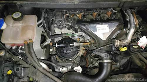

Hallo, beim C Max 2,0 Diesel mit Automatik Getriebe meiner Freundin schaltet die Automatik sehr hart, sie knallt die Gänge rein beim hoch und runter schalten.
Fühlt sich an wie ein bockendes Pferd was dann auch entsprechend hüpft beim schalten.
Ich habe die Fehler ausgelesen:
Diesel (G6DD - Duratorq-TDCi)
DTC Beschreibung
U0140 - Kommunikation mit Karosserie-Steuermodul unterbrochen
- Kontinuierlich
P2263 - Turbo / Ladedrucksystemleistung
- Kontinuierlich
Bremse (ABS (Antiblockiersystem) - Diagnose)
DTC Beschreibung
U2023 - Fehler vom externen Knoten empfangen
- Sporadisch
Instrument (ICM (Infotainment) - Diagnose - Kombiinstrument)
DTC Beschreibung
U1900 - CAN-Kommunikationsbus Fehler - Empfängerfehler
- Sporadisch
Getriebe (TCM (Getriebesteuergerät (TCM)) - Diagnose)
DTC Beschreibung
P1719 - Signal Motordrehmoment
- Sporadisch
Ich habe die Fehler gelöscht und wir sind haben eine Probefahrt gemacht.
Ich habe dann leider nurt nachgesehen ob der P1719 wieder da war, die anderen Fehler habe ich nicht nochmal geprüft ob da was gemeldet wurde.
Ich habe schon bzgl dem Fehler P2263 hier was gefunden:
https://www.ford-forum.de/threads/ford-c-max-fehlercode-p2263.58908/
Kann es ggf doch mit dem Turbo oder Abgasrückführung was zu tun.
Ein pfeifen habe ich nicht gehört wo wir eine Probefahrt gemacht haben.

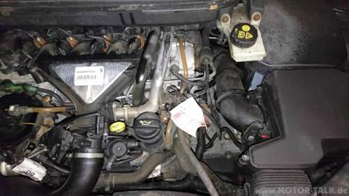

Im Anhang mal zwei Bilder vom Motorraum.
Der Turbo sitzt auch noch hinten zwischen Motor und der Strinwand so wie ich die dicken Luftleitungen im Motorraum sehe, richtig?
Besten Dank,
Marcel

Hallo Mallnoch !!
Liest sich nach einer Def. Batt. hier zuerst mal die Spannung Prüfen , vor dem Start , und wärend des Laufens , und die Lima Prüfen , ob sie noch richtig Ladet.......ca. 14,4 V sollten es schon sein........
dann wäre da noch das Kombi-Instrument ( kalte Lötstellen ) was das heißt findest Du auf youtube ( werkstatt TV )
MFG
