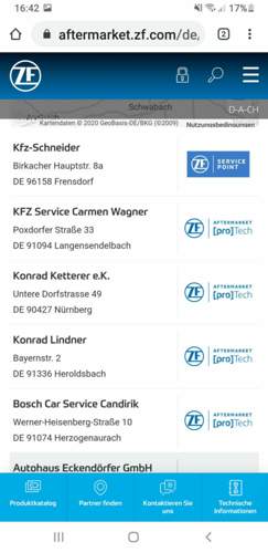

Ich bin in Mittelfranken in nordbayern. Es gibt hier gleich mehrerer dieser zf pro tech Läden aber ich weiß gar nicht richtig was das bedeutet
Das bedeutet,das die von ZF geschult worden sind und nach Vorgabe von ZF den Getriebeservice durchführen.
So wurde es mir in Dortmund erläutert,als sie mir mitteilten,dass dort keine 6HP mehr gemacht werden.
Ob das dann tatsächlich so gemacht wird,kann ich nicht beurteilen. Deshalb bin ich auch nicht der Empfehlung die mir für meine Region von Dortmund zugesandt wurde,gefolgt. Weil ich den Laden kenne und nicht das Vertrauen hab wie bei den Kollegen in Dortmund.
@Karl31 musst mal suchen, irgendwer hatte eine Empfehlung für den Raum Nürnberg, glaub war in Veitsbronn oder so.
