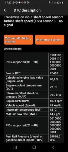

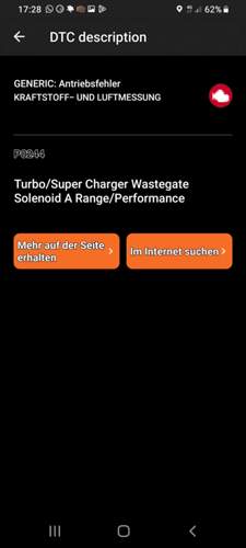

Hab heute noch mal mit inCarDoc Pro ausgelesen und Fehler P2767 - Transmission input shaft speed sensor / turbine shaft speed (TSS) sensor 8 - no signal.
Sowie P0244 - Turbo/Super Charger Wastegate Solenoid A Range /Performance.
Klingt als wenn der Drehzahl- Sensor kaputt ist oder die elektr. Verbindung kein Kontakt hat.

Auto war jetzt bei einem Getriebespezialisten, der hat Steuergerät ausgebaut, reparieren lassen und alles wieder zusammen mit Ölwechsel natürlich zum Festpreis. Soweit so gut, Getriebe schaltet wieder, aber leider hat der Motor keine Leistung, auch nicht wenn alle Fehler gelöscht wurden.
Der P0244 bleibt hartnäckig, Turbo wurde aber schon komplett gewechselt...
Das Elend geht also weiter, langsam hätte ich mir auch schon selbst Star- Diagnose kaufen können.
