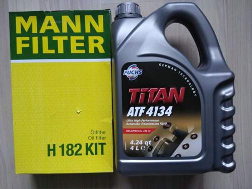

So heute habe ich das Neue Originale EHS von Mercedes verbaut. Und was soll ich sagen HAMMER, kein Rutschen kein Schlagen. Der Druck wird auch schneller aufgebaut, was ihn auch wieder Agiler macht.
Spart auch Diesel, wenn man nicht so viel drehen muss.
Bilder gab es auch 🙂
EHS Nummer
Steckergehäuse
Öl + Filter
