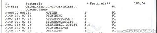

Auf der Rechnung liest sich das wie folgt:
Wechsel
Original geschrieben von Andreas Harder
Bei dem Preis gehe ich tatsächlich von einem Wechsel und keiner Spülung aus.
Teile/ Öl/ Arbeitslohn waren inklusive.

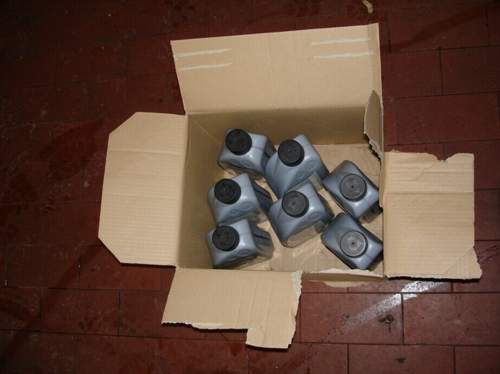

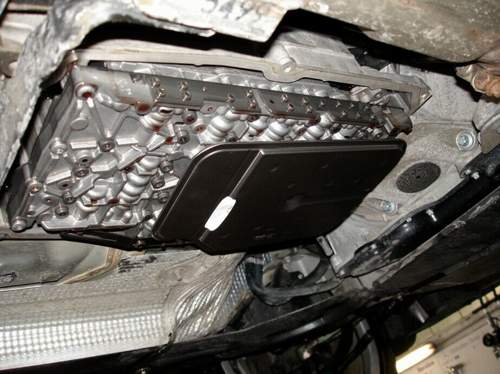

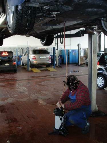

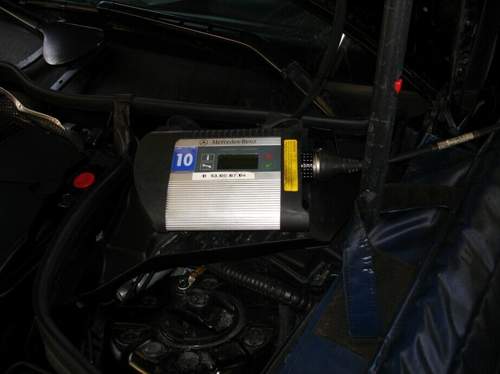

Und bei mir sah es wie folgt aus:
Siehe Bilder, womit sich auch die Frage nach dem Selbstwechsel erklärt, denn ohne Bühne und Pumpe dürfte es kompliziert werden. Dazu muss eine bestimmte Temperatur beim Ablassen der Überfüllung eingehalten werden. Vom mechanischen Aufwand allerdings nicht sonderlich kompliziert
