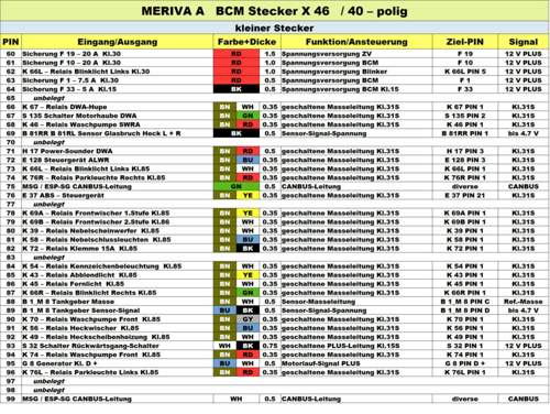

Und was ist RF ?
In der Anleitung steht Kabelfarbe WEISS/SCHWARZ als RF-Signal.
Also PLUS-Signal Rückfahrscheinwerfer.
Das gibt's am Stecker X 14 PIN 43

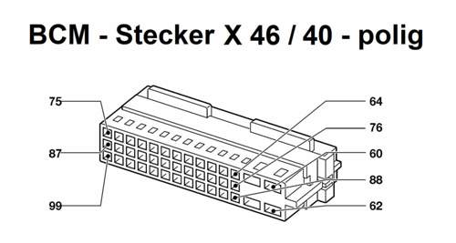

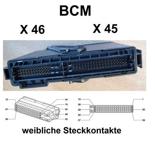

oder am BCM Stecker X 46 PIN 93
Pinnummerierung X 46
BCM Stecker X 45 und X 46
Pinbelegung Stecker BCM X 46

Ich versuche mal am Stecker X14 das Signal abzuzwacken ansonsten am BCM, je nachdem was einfacher ist. Vielen Dank für die Hinweise 🙂
Und ja, das mit dem Relais stimmt natürlich, da hab ich im Plan nicht genau geguckt..
X 14 ist einfacher.
Da biste ja schon im Innenraum.
