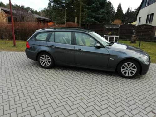

Hi Leute,
Ich habe bei meinem e91 die Vordertür und den vorderen Kotflügel lackieren lassen, aufgrund eines Kratzers...
Nun, wenn man ganz genau hin sieht (am besten aus 10-15 Meter Entfernung), sieht man einen Farbunterschied von der Vorder- zur Hintertür, obwohl wohl Beilack gemacht wurde.
Denkt ihr man kriegt sowas auch so hin, so dass man keinen Unterschied erkennt? Der Wagen ist 15 Jahre alt und die Farbe ist so ein dunkelgrau.
Ich möchte das ehrlich gesagt so nicht bezahlen.
Die Antwort vom Lacker war "wenn man nix sehen soll, muss man die komplette Seite lackieren". Ansonsten muss man wohl mit solch minimalen Unterschieden leben müssen (sie sind wirklich nicht gravierend, stören mich aber)... Kann ich mir so aber irgendwie nicht vorstellen! Was denkt/wisst ihr?

Das ist so wie der Lacker sagt. Grau- und Silbertöne kriegst fast nie so hin dass man keinen Unterschied sieht.
polier mal den nicht neulakierten Teil, vielleicht wirds ein bisschen besser.
Evtl. mit einer etwas schärferen Politur oder Lackreiniger.

Hab ich schon alles probiert. Auch der Lacker hat nochmal (2 Tage später) die Hintertür komplett poliert. Ist leider immernoch minimal zu sehen.
Anbei übrigens nun mal ein Bild mit dem Unterschied...
Schwer zu sehen auf dem Bild. Mir fällt da nichts auf.

Rest der Fzg nochmal aufpolieren ,ist noch normal.
Edit -nach mehrmaligem drübersehen erscheint die Hintertür 1 Ton dunkler als die Vordertür,ja.
Ich kenne es eher andersrum wenn nachlackiert wurde ,nämlich das die neuere Lackierung dunkler ist weil die alte ja ausbleicht mit den Jahren. Evtl war man hier etwas zu optimistisch mit dem "angleichen".
Das Bild ist denkbar ungünstig zur Beurteilung.
Am hinteren Kotflügel sieht man starke Reflexionen von der Sonne was den Wagen dort eh schon heller erscheinen lässt als weiter vorne. Das würde beim Originallack wahrscheinlich genau so aussehen.

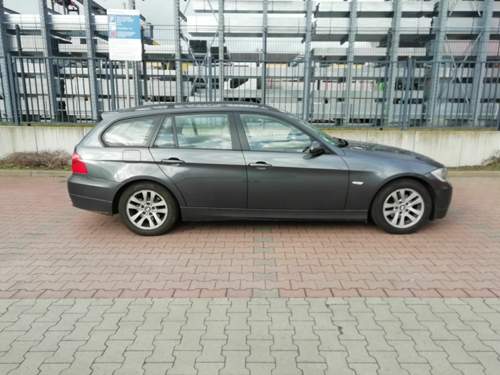

... ehrliche Antwort, nein! Und bei Silber doppelt nein! Wenn es ohne erkennbaren unterschied einwandfrei passt, hast du Glück. Ich denke es liegt innerhalb der Toleranz. Jetzt hat dein Auto eine Schokoladenseite!😁
Silber ? Das ist Spacegraumetallic. Fielmann...😉
Am PC auf nem halbwegs ordentlichen ,nicht farbverändernden Bildschirm wie hier sieht man schon einen Unterschied - den sieht man real sicher nochmal deutlicher aus Erfahrung.🙂
..mausgrau - Silber- 😉 😁
So, habe mich tatsächlich heute noch bewegen können um ein neues Bild mit besserer Darstellung zu machen.
Also bitte, eure Meinungen hierzu.
