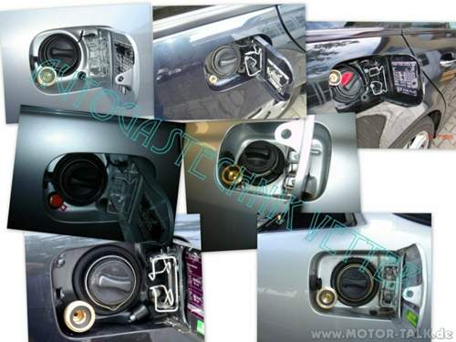

Hallo, habe gestern mein Auto vom Umrüster abgeholt, ist doch schon zeitiger fertig geworden.
Habe natürlich die gesamten Arbeiten gleich überprüft und habe gleich 2 Sachen gefunden, die anders vereinbart wurden und eine Sache, die meiner Meinung einen Gravierenden Fehler darstellt.
Die 2 anders abgesprochenen Sachen sind einmal der Tank, der nur 52 Liter Fassungsvermögen hat, obwohl ich einen 68 Liter Tank haben wollte (wird bei der nachjustierung nach 1500km gewechselt) und zweitens die Position des Bedienteils im Amaturenbrett, welches ich in der Blende vom Lichtschalter haben wollte aber jetzt links daneben in der Kunsstoffabdeckung ist, welches unter die Lenksäule lang geht. Wollte er auch ändern aber habe ihn gerade angerufen, dass er das nicht ändern muss, da ich so die Anzeige besser im Blick habe. Finde ich so nicht nur gut, sondern besser als in der Blende.
Der Gravierende Fehler ist, dass der Tankstutzen, für den Gastank, in den Ablauf/Überlauf in der Tankklappe gesetzt wurde, was natürlich zur folge hat, dass jetzt Wasser hinter der Tankklappe steht und sogar den Gastankstutzen überdeckt.
Wird natürlich auch behoben, bin nur gespannt wie das dann aussieht.
Vieleicht kann mir ja jemand ein Bild schicken oder mir sagen, wo der ablauf lang führt und wo er hin geht. Habe heute schon gesucht, wohin das Wasser normalerweise ablaufen müsste. Habe aber nichts gefunden.

Im Anhang noch paar Fotos von Vorher und Nachher.
Tankklappe-innen
Tankbefestigung
Motor-vorher
+2
Tankanschluss
Tankanschluss
Tankklappen-w-u-s-211-modelle
Bei mir ist auch der Anschluss für den Gastank unten links aber dort war auch der Ablauf.
Tankanschluss
das wundert mich, dort sitzt mein Anschluss auch, aber der Ablauf ist
noch vorhanden. Muss ich nochmal nachsehen. Sei aber froh,
dass beim W124 er Anschluss überhaupt hinter die Klappe kann und
nicht wie bei anderen unten im Dreckbereich am Stoßfänger.

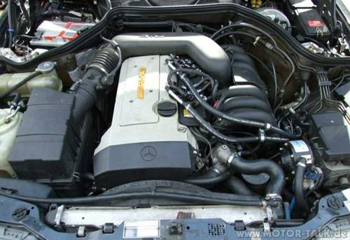

Hi danke für das Feedback! Sieht sehr sauber aus.
Aber die Reichweite? 300km wenn ich es so sehe?
ich hoffe, du kommst noch an den Ölfilter ran 😰
das war auch mein erster Gedanke, als ich die Kabelverlegung gesehen habe.
Der Abzweig in der Heizungsvorlaufleitung könnte den Wechsel auch behindern.
Das sollte auf jeden Fall noch geprüft werden.
Die Schlauchlängen von den Rails zur Brücke könnten deutlich kürzer sein, das bringt dann ein noch besseres Ansprechverhalten.
Prüfe auch noch einmal, ob die Kabelkanalblende an den Schläuchen scheuert.

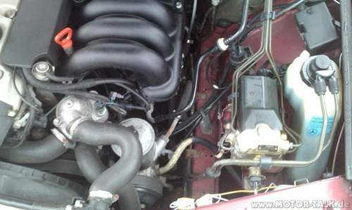

W124-div-014-2
Original geschrieben von meixxu35
Gut wäre gewesen,
wenn sie dir alles Kabel und Schläuche gegen
Marderbiss ummantelt hätten (siehe meine
Anlage unten).
Als ich die Fotos vom TS gesehen habe, dachte ich: "naja, sieht ja halbwegs ordentlich aus".
Deinem Bild zufolge merkt man schnell, dass es auch noch "vernünftiger" geht!😉
Schade! Hät es der TS vorher gewusst, bzw. gesehen, hätte er seinem Umrüster diesen wichtigen Hinweis zwecks der Ummantlung (Marderschutz) geben können!🙁
Schließlich parkt man nicht immer dort, wo es kaum Marder gibt und das Erwachen kann recht Böse sein!

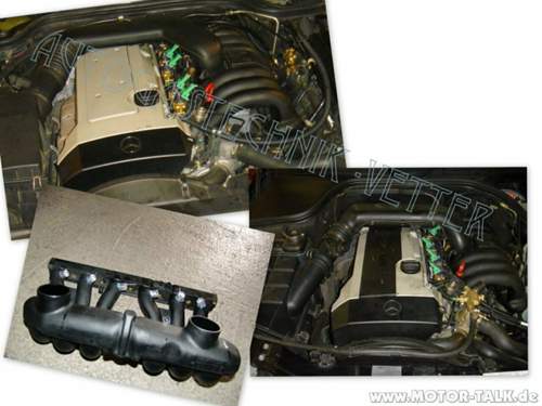

Empfand ich meine Umbauten von 2005 als grauslich, weshalb ich jetzt die Ansaugbrücke von unten bohre damit die Gasanlage unsichtbar bleibt, bin ich bei den gebotenen Bildern doch wieder recht zufrieden.🙂
Mb-alt

Kabeltechnisch finde ich es schon etwas "grausam".
Sieht aus, als ob bei dir ein paar Starkstromkabel zur Versorgung einer Vorstadt durch den Motorraum laufen 😁
Ich denke, das geht auch dezenter. Siehe Anhang.
Den Marderschutz vermisse ich ehrlich gesagt nicht.
1. sieht es scheisse aus
2. haben die originalen MB Kabel auch keinen Marderschutz...

Injektoren und Einblasdüsen an der Unterseite der Brücke anbringen ist eine opotisch hervorragende Lösung.
Dies wollte ich bei mir auch noch machen.
Allerdings kommen mir langsam Bedenken...
Denn Wenn die Injektoren oben drauf sind, kann man sie bei Bedarf auch mal reinigen.
Und man muss nicht vorher erst den Motor halb zerlegen.
Ich denke, ich lasse sie bei mir daher auf der Ansaugbrücke.
Ist zwar nicht so ästhetisch - aber praktisch!

M104prins
was mir noch auf deinen Fotos aufgefallen ist... Die Kabel hinter dem Motor an der Spritzwand...
Sieht so aus, als ob sie am Ventildeckel scheuern würden. Ist auch nicht im Sinne des Erfinders.
