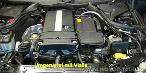

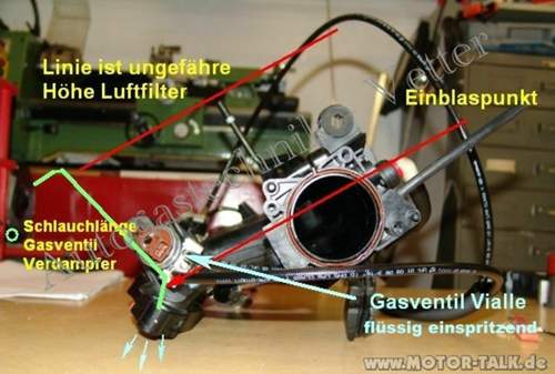

Der M271 Motor ist mit einer Verdampferanlage einfach ungenügend, wegen den langen Zuführungswegen.
Ungenügende Gemischbildung ergibt nun mal eine höhere Verbrennungstemperatur.
Hier mal ein Bild das erklärt....

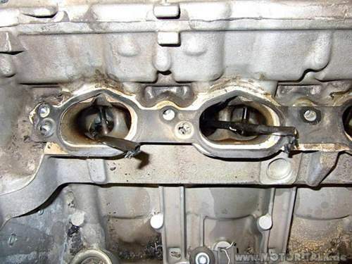

Ich hatte vorher kurze Einblasnippel, die haben es nicht gebracht, nach paar tausend km ausgebaut!
Ansaugbrücke für 20€ bei eBay gekauft und Inlines verbaut, einwandfreier lauf!
LTFT bleibt bei meiner Einstellung auf 0% so muss es meiner Meinung nach sein.
Es geht mit einer Verdampferanlage super.

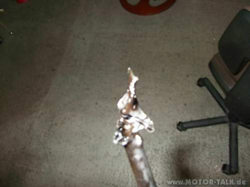

So lange Lambda nicht auf open loop geht, regelt ja noch was.
Danach beten.. 😉
Inliner nutzen da überhaupt nichts und wenn sie abreißen ohnehin nicht 😉

Du weißt schon das du beim M271 eine Breitbandsonde hast und alles sehr gut siehst?
Beim M111 fahrst du Blind mit der Sprungsonde.
Hab die Kupferrohre drinnen.
Gerade beim M271 wird es sogar von Prins empfohlen mit Inlines bzw. kupferrohre zu arbeiten.
Ohne hat man Probleme mit Drehzahlschwankungen usw.
In der Türkei ist der M271 sehr verbreitet, da wird nur mit Kupferrohre gearbeitet, genau aus den Gründen.

Ich denke wir sind uns einig. Siehe Bilder oben, das mein letzter Umbau an meinem W212, beide Autos laufen einwandfrei!
Ich kann auch mal die Tankanzeige Live präsentieren, auch am W211 optimiert. Der Tank ist Perfekt eingebaut und man sieht nicht viel von der Anlage, aber du weißt so muss es ja sein.
Aber ich denke wir ticken gleich, müssen uns nur anfreunden ... Fakt ist der M271 läuft ohne inlines bzw. Kupferrohre nicht einwandfrei mit einer Verdampferanlage!
