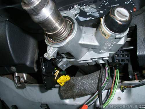

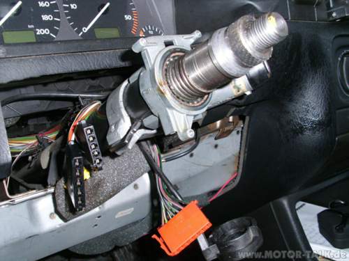

Danach fuhr ich zum VW-Händler.
Kein Meister Samctags da, dort wollte man den
ZAS ausschließen, ferner hieß es das er nach unter heraus käme,
nix Lenkrad ausbauen.

VW Werkstatt 😕 ZAS ausbauen, haben die wohl noch nie gemacht...
Ich hab die Batterie immer noch in Verdacht, bau doch mal ne andere ein, bzw Starthilfe vom Nachbarn. (Kabel richtig anschließen 🙂) um auszuschließen das es die Batterie ist. Beim defekten ZAS sollte die Kontrollleuchten nicht leuchten , also kein Klemme 15 Strom, oder der Anlasser keinen Muckser machen. Das könnte man auch mit einfachen Mitteln überprüfen, ob der es ist.

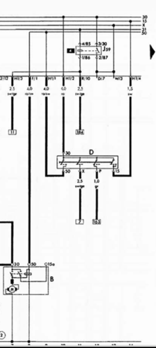

Wenn nur der Kontakt 50 und nicht auch der Kontakt 15 im ZAS kaputt ist, dann leuchten die Kontrollleuchten schon noch. Gerade diese Konstellation verwirrt ja viele und tauschen erstmal den oft unschuldigen Anlasser aus und wundern sich dann, dass es nichts gebracht hat.
