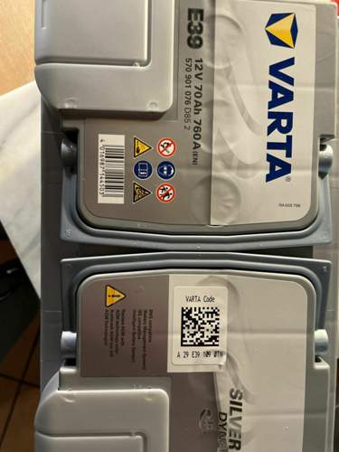

Hallo zusammen, ich habe für den Q3 2,0 TDI Quatro
eine neue Batterie bestellt.
Die meisten haben hier im Forum , als Ersatz für die erste originale Audi Batterie , die Varta Silver Dynamic AGM
empfohlen.
12V 70 AH 760 A.
Dieses habe ich bestellt und geliefert bekommen.
Jetzt wollte ich mal kurz checken, wann diese produziert wurde und breche mir einen ab.
Im Internet steht nicht wirklich was mir geholfen hat.
Hat jemand von euch Erfahrung und kann mir sagen ,
wie ich das Alter ermitteln kann?
Ich lege mal zwei/drei Fotos dazu, die hoffentlich helfen könnten.
Vielen Dank im Vorraum

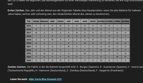

https://technoluxpro.com/.../rasshifrovka-markirovki-varta.html
[Von Motor-Talk aus dem Thema 'Welche Autobatterie' überführt.]
Früher war das Herstellungsdatum im Plus und Minus Pohl eingeschlagen. Weiß aber nicht ob das heute noch so ist.
Danke für den Link, diesen hatte ich auch gefunden. Aber das passt nicht zu den Nummern die ich auf der Batterie gefunden habe.
Wie hast du die 2019 rausgelesen ?
Batterie Pole sind blank.
Ich habe es falsch gedeutet. Ging von den aus ,das 01 das Jahr 1981 ist.39 wär dann 2019.Denkweise war von mir falsch.
Ich sage mal 15.02.2021 wurde die hergestellt.

Wenn sie 2021 hergestellt wurde,kann es nur September sein.

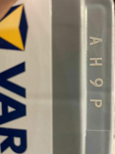

Danke euch für die schnellen Antworten aber erklärt mir bitte doch wie ihr das ablesen könnt. Mir reicht eigentlich die Bestätigung, dass diese Batterie nicht älter ist als 2021 der Monat ist mir nicht ganz so wichtig.
Bei deinen zweiten Bild ist der Code AH9P zu lesen.September 2021 ist eine Möglichkeit, kann aber auch älter sein,zum Beispiel Juli 2019,was ich nicht glaube.Ohne Gewähr .

@urg
danke für deine Antwort. Ich nehme das jetzt mal als gesetzt. September 21 würde ja völlig ok sein.
