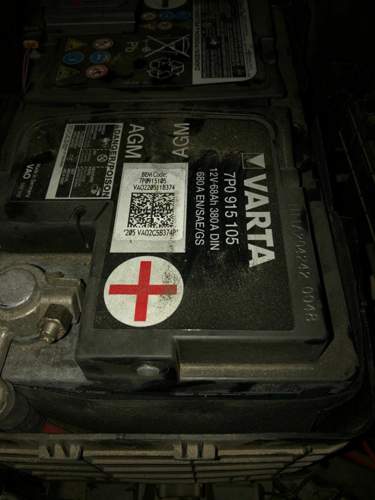

Hallo Leute ich bin auf der Suche nach der richtigen Batterie für meinen Q3 kann mir jemand weiter helfen ?? Ist die VARTA 570901076E39 oder die 570901076D852 die richtige ??und wo oder was ist der unterschied??
Vielen Dank

@Audi 2011A4
Habe diese hier gekauft.
https://www.autobatterienbilliger.de/...70Ah-Autobatterie-einbaufertig
Schneller Versand, Alte Batterie per Rücksendeschein zurück gesendet wegen 7,50 Euro Pfand.
Alles ohne Problem.
Denke nur daran das die neue Batterie angelernt werden muss.
