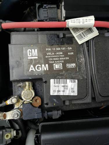

Hallo , muss unbedingt eine AGM-Batterie rein oder kann ich eine normale verbauen ?
Fahre täglich 100Km , es ist eine Insignia A Facelift 140ps Diesel Eu5 mit Start- Stop .
Vielen Dank

Ist aus der Aufschrift das Baujahr ersichtlich ?
Habe gerade die Spannung nach zwei Stunden Standzeit gemessen und sie liegt bei 12,8V direkt an der Batterie und sinkt kurz beim starten auf 10,5 V. Scheint also sehr gut zu sein.

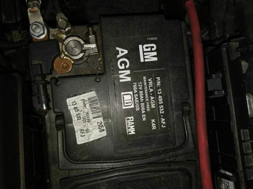

Ich habe schon die dritte Batterie in 2 Jahren , warum weis keiner evtl. lag die lang im Lager die letzte die beim FOH extra bestellt wurde hebt seit 9 Monaten.
Ich habe in meine A, den ich gerade abgegeben habe die Batterei hin und wieder einfach mal voll geladen per Ladegerät. Hat Ihr gut getan, nach dem Laden ging S&S immer einwandfrei.
Produktiondatum ist in der Regel oben im Pol direkt eingeschlagen
