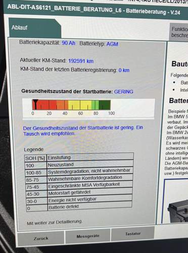

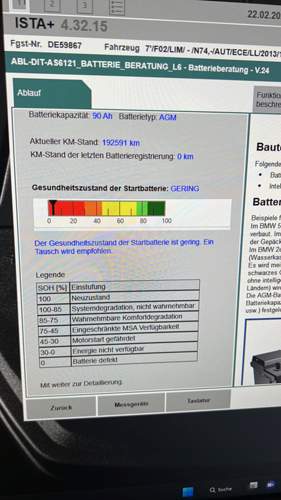

Ich hatte vor 3 Wochen die Anzeige, dass die Batterie schwach ist im Kombi-Instrument stehen. Im Fehlerspeicher waren Batterie-Fehler vom letzten Oktober hinterlegt.
Für mich sieht das so aus, als ob der Akku nach nun 6 Jahren seinem Ende entgegen geht. Fragt sich nur wann der Akku endgültig tot ist??
Bei meinem F30 BMW, ging die Batterie auch nach genau 6 Jahren plötzlich von heute auf morgen kaputt.
Was sagt denn die Auswertung „Gesundheitszustand“ 😉?
War soweit ich mich erinnere ok vor 3 Wochen. Nicht mehr ganz toll, aber ok laut ISTA.

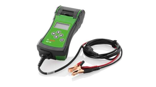

Den State of Health übrigens kann man mit entsprechender Meßtechnik, die Boschwerkstätten oder aber auch der ADAC vorhalten recht genau bestimmen. Hatte ich zwischendurch immer mal ambulant und ganz komfortabel bei eingebauter Batterie machen lassen, um auf dem laufenden zu sein.
Spezielle Meßgeräte auf der Basis der Impedanzspektroskopie können mit einem Frequenzspektralsignal mittels hinterlegter typischer Profile und deren Auswertung für Ladezustände bei AGM ein verlässliches Ergebnis präsentieren, sprich so numerische Werte für den noch geleisteten Kaltstartstrom sowie die verbliebene formierbare Restkapazität.
Beispiel - BOSCH BAT131
Bosch-bat

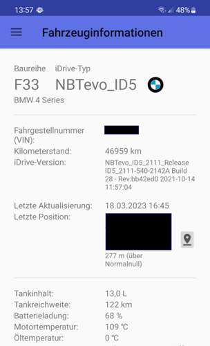

ich weiß nicht mehr, ob es bei meinem ehemaligen F11, Baujahr 12/2011, auch so war. Bei meinem F33, Bj. 2018, ermittelt das Fahrzeugsystem jedenfalls die Batterieladung. Ist ja auch ein Fahrzeug der F-Baureihe, daher sollte es beim F1x auch nicht anders sein. Vielleicht ist es aber baujahrabhängig.
Der TE schreibt ja, dass er es auch mit ISTA abrufen kann. Sollte also der gleiche Wert sein, den das Fahrzeugsystem errechnet.
Abrufen kann ich den Batterieladezustand jeweils ohne eine weitere Diagnosesoftware über die App AAidrive (Siehe Bild) auf dem Smartphone, was ich als sehr hilfreich empfinde (ISTA anstecken ist immer Aufwand), wenn ich insbesondere im Winter bei hohem Stromverbrauch für diverse Heizungen einige Tage keine Strecken fahre, die lang genug sind, um die Batterie voll zu laden. Dann lade ich schon mal mit dem Ladegerät die Batterie voll.
Ansonsten läd die Batterie über die Lichtmaschine bei Langstrecken auf bis zu 78%. 20 % sollen ja immer ungenutzt bleiben für die Rekuperation.

Also diesen Spielzeugmessgeräten traue ich nicht - früher gab es richtige Messgeräte mit entsprechenden Lastwiderständen, die eine Batterie richtig testen konnten.
Jene haben bei mir schon öfters versagt und Batterien als „gut“ bezeichnet, die schlicht und ergreifend an Ende ihres Lebenszyklus waren.
Nach 9 Jahren und 190.000 km sah das bei mir wie folgt aus.
Hatte keine Startschwierigkeiten, aber recht schnell wurde bei Zündung ein alles abgestellt.
