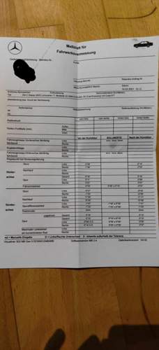

Ich hab beide Domlager + Dämpfer erneuert und verzieht immer noch ist zum verückt werden
Hab keine Ahnung mehr was sein kann so das hab ich alles gemacht :
Zugstrebe/Querstrebe links/rechts neu von Lemförder + Sturzkorekturschrauben
Bremsen VA neu HA fast neu war auf ein Bremsenprüfstand werte super kein verzug nichts steckt Handbremse ist auch i.O
Radlager VA links/rechts neu mit Radnarbe von Febi oder Meile weiß nicht mehr genau
Rechts vorne Achsschenkel neu von Metzcker
Koppelstange VA neu von Sachs glaub ich
Spurstangenkopf neu links/rechts Lemförder
Dämpfer+Domlager VA/HA neu von sachs
HA Lager neu original
Reifen Winter neu 18zoll keine mischbereifung
Reifen Sommer neu 18 zoll mit neuen Felgen
Beim Lenkrad gerade halten verzieht es nicht beim los lassen geht das Lenkrad nach rechts und das Auto zieht nach rechts deutlich
Vermess daten nicht wundern rechts spur absichtlich so eingestellt dachte bringt sich was hatt aber nicht
gebracht

Die werte sind bischen komisch da ich davor die Zugstrebe und Querstrebe erneuert hab
Problem gelöst Original federn eingebaut ( Eibach sportfedern davir eingebaut vom Vorbesitzer ) HA ausgebaut ( Befestigungsschrauben gelösst alle 4 und wieder befestigt ) spur an der VA unf HA eingestellt und jetzt verzieht das fahrzeug nicht mehr
