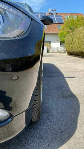

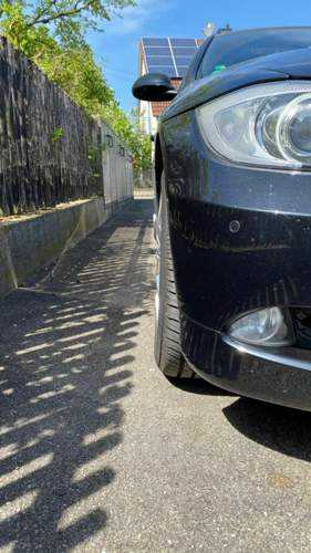

Ich habe mal anbei ein Bild von den Rädern angehangen. Das rechte rad ist doch nicht gerade bzw steht nach außen ab. Oder täuscht das !?

Findet ihr dass das rechte Rad leicht nach außen steht oder täuscht das ?
Das sieht man so nicht.
