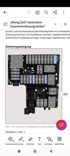

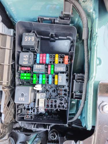

Ok, anscheinend Sicherung 19 ziehen. Probiere ich morgen aus.
Jo, Da sind einige Sicherungen nicht belegt. Habe mir die Bedienungsanleitung anhand meiner FIN gezogen. Aber das deckt sich nicht. Anscheinend habe ich eine abweichende Belegung. Sicherung 19 ist nicht vorhanden. Steckplatz 19 (so auch abgelesen in meinem Kasten) ist leer. Hat hier ggfs jemand ne Idee, mit welcher Sicherung "das Internet" abgesichert sein könnte?

Du bist am falschen Sicherungskasten.
Der Sicherungskasten ist nicht im Motorraum, sondern im Fahrgastraum, Fahrerseite links unterhalb vom Lenkrad.
Etwa dort wo beim Passat B8 das kleine Fach war.
