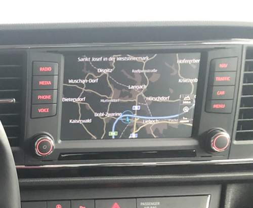

Was ist die Erstzulassung und welches Display ist verbaut?
EZ ist 12/2017. wie kann ich rausfinden, welches display verbaut ist?
lg p
Also vermutlich 8Zoll mit einem drehknopf und 2 Tastern?
Von denen kenne ich jetzt nicht nichts mit Ghosttouches. Kannst mal die Headunit mal neu booten ( ein Taster ca 15sec gedrückt halten, bis es diese neu bootet)

zwei drehknöpfe und 8 tasten sind‘s (s bild)
