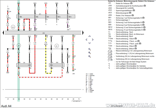

Schau dir mal das Foto an der hatte ein ähnliches da ging der Anlasser aber die Batterie wurde nicht geladen weil das Kabel von der Lima zum Anlasser defekt war.

Im Wasserkasten
J53 - Relais für Anlasser J53 - Steckplatz B Platz 2.1
J695 - Relais 2 für Anlasser Steckplatz B Platz 2.2
