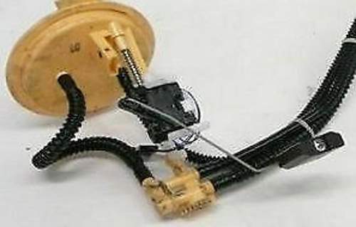

Guten Tag,
Habe folgendes Problem das fing gestern morgen an und endete am Abend in der Werkstatt nach dem Öl Wechsel ??.
Zum Auto es ist ein w203 bj 2002
SN. 0710 513
Als ich Mittags los wollte ging er kurz an dann direkt wieder aus, habe Ihn dann gefühlt 1 2 min Orgeln lassen und dann sprang er an... Dachte erst aufgrund der kalten Nacht hat er bisschen Start probleme gehabt, dass passiert ja gern mal.
Bis zum Abend ist er problemlos angesprungen nach jedem Versuch.
Fuhr gegen 17 30 in die Werkstatt zu einem Bekannten zum Ölwechsel machen und nach ca 1h stehen selbes Problem.
Kurz angegangen dann aus aber dann wollte er gar nicht mehr.
Haben dann erstmal paar Relays und die Kraftstoffpumpe überprüft, dort kommt aber laut Werkstatt schon kein Strom an.
Dieselleitung zum Kraftstofffilter abgemacht leicht feucht aber beim Start kommt kein Diesel raus.
Haben Auslese Gerät ran gemacht und alles gelöscht und nach erneutem auslesen folgende beunruhigende Meldung erhalten.
Bild im Anhang.
Ich hoffe jemand kann mir weiterhelfen.

filter tauschen wird wahrscheinlich nichts bringen. Mach einen Schlauch an den Filter anstelle von dem, der zum Tank geht und führe diesen Ersatzschlauch in einen Behälter mit Diesel... beim Start muss der Motor Sprit ansaugen!! Tut er das nicht, ist alles ab Filter bis zum Tank erst mal nicht das Problem. Aber zuvor würde ich auch den Tank erstmal annähernd voll machen. Zum wechseln der Tankgeber braucht man den Sprit nicht ablassen
Im Anhang ein Bild von der "Saugstrahlpumpe".. nicht zu verwechseln mit "Strahltriebwerk"
Das vergilbte Teil unten ist alles ... das schwarze Kästchen ist der Tankgeber
Saugstrahlpumpe
