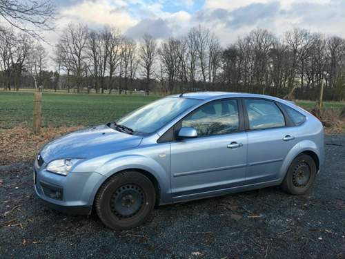

Hallo
Hoffe mir kann jemand helfen.
Das Auto ging vor paar Tagen einfach beim fahren aus und lässt sich nicht mehr starten.
Zündfunke da und Benzinpumpe macht auch Geräusche.
Jetzt ist mir aufgefallen das mehrere Sicherung (auf dem Bild die untere Reihe) im Motorraum nicht leuchten beim prüfen auch nach dem Tausch nicht.
Woran könnte das liegen?
Und hat evt jemand ein Foto vom Handbuch ?
Finde meins nicht und kann die Sicherung nicht zu ordnen.
Danke im Voraus

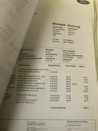

@Nordsee2022 schrieb am 13. März 2021 um 00:02:46 Uhr:
Hallo,Super danke für die Antwort.
Ist Baujahr 2006 und 1,6 Ti Motor
Ok werde ich mal nachsehen und alles nochmal prüfen.
Hoffe nicht das er gerissen ist.Danke erst mal dafür
Der Fehlercode P1260 gehört zur Wegfahrsperre, hast du eine Fehlermeldung beim starten, oder blinkt das Lämpchen von der Wegfahrsperre beim starten?
Dann gibt es noch Fehlermeldung zur Nockenwellenposition (Einlassnockenwelle und Auslassnockenwelel) und zur Zündspule ...
man muss alles nach und nach prüfen
