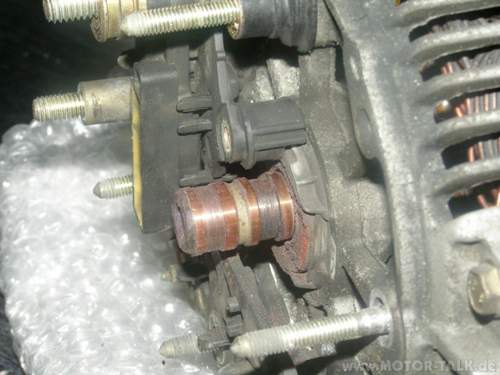

Achso, Geräusche, dann haben sich die Lager verabschiedet und anschließend durch das erhöhte Spiel wahrscheinlich die Schleifkohlen schneller runtergeraspelt. Ob man das bei deiner Lima selber reparieren kann, weiß ich nicht, ich hab von BMW noch keine offen gesehen.

Bei meiner waren die Kontaktflächen, auf denen die Kohlebürsten vom Regler laufen fertig. Siehe Bild.
Lima
