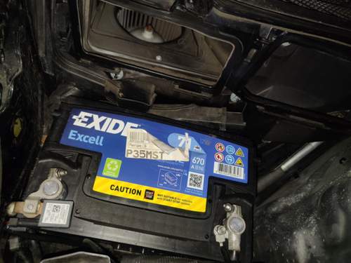

Mach mal ein Foto von der Batterie. Auch von den Polen und der Seriennummer.

Hilft das Foto so? Besser hab ich es nicht hinbekommen.
Sagt euch das so was oder muss ich nochmal was anderes abfotografieren oder versuchen abzulesen?
Img-20240623
Also, die Batterie ist nicht die erste. Aber es ist keine AGM. Die Frage ist, braucht der 2010er eine AGM? Dann könnte die dadurch kaputt gegangen sein. Bei AGM wird über die Gasungsspannung der normalen Batterie geladen.
Wenn es der Wagen ein Lade-Management hat schon. Ist bei unserem 212 genau so. Kein Start Stop, aber ne Agm ist nötig.
Ich hatte auch eine falsche (normale Blei Batterie) gekauft, hält auch, aber nicht so lange.
Ich gehe mal davon aus, das da eine VLRA reingehört. Wüsste jetzt nicht das bei Fahrzeugen ohne Generatormanagement ein Batteriesensor verbaut war.
Der Sensor schaut mir sehr nach Generatormanagement aus. Somit wäre eine AGM die richtige Wahl.
Also denkt ihr, dass die Batterie vielleicht nicht kaputt ist, sondern einfach ungeeignet? Uns ist mittlerweile das Muster aufgefallen, dass der Fehler oft auftritt, nachdem wir eine längere Strecke (über 30 Minuten) gefahren sind und dann nach kurzer Standzeit wieder weiter fahren.
