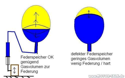

alls es anfing vor einem halben jahr habe ich die ganze hinter achse bei atu inklusiv grosse und mitlere und kleine bullen eier austauschen lassen fuer 850 euro
bei den Bulleneiern gibt es kein groß/klein. Du meinst sicher die Topflager?! Die Bulleneier, besser Federdruckspeicher sind Teil des Hydrauliksystems der Hinterachse, haben also mit Streben und Co nichts zu tun. Ist ne ganz andere Baustelle. Sie dienen den Hydraulikstoßdämpfer als Federpolster. Diffundiert nun nach Jahren des Betriebs der Stickstoff durch die Membran lässt der Druck nach, die Hydraulikstößdämpfer werden weich, der Wagen schwimmt.
Original geschrieben von E300TDT
naja eigentlich werden sie hart und die Karre fängt an zu hoppelnZitat:
]ydraulikstoßdämpfer als Federpolster. Diffundiert nun nach Jahren des Betriebs der Stickstoff durch die Membran lässt der Druck nach, die Hydraulikstößdämpfer werden weich, der Wagen schwimmt.
MfG sensor
Original geschrieben von sensor 1
naja eigentlich werden sie hart und die Karre fängt an zu hoppelnMfG sensor
Naja, eigentlich werden sie erst immer weicher, weil der N2-Druck immer geringer wird. Wenn der Druck dann weg ist, dann sind die hart.
Grüsse
Vielleicht sollte man mal nachsehen, ob die Hinterachse mit all ihren Streben usw. überhaupt noch richtig am Fahrzeugboden befestigt ist (Rost)........😰
Nogel
wenn das Luftpolster verschwindet müsste (muss) er doch immer härter werden,weil das federnde Luftvolumen immer kleiner wird, bis zu dem Zeitpunkt wo die Luft NO² komplett raus ist, ab wann er dann knüppel hart ist😕
