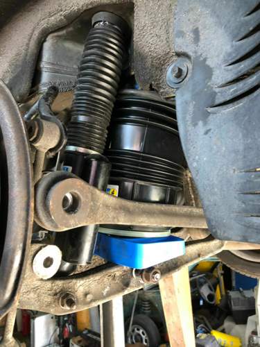

Da seit Samstag (Zufall nach dem Wechsel der Injektoren), mein S211 VorMopf ohne Airmatic, hinten links im Radhaus steht, hatte ich gestern mit snowfoam alles eingesprüht. Leider ohne Ergebnis. Es ist nichts zu sehen, wo die undichte Stelle ist. Weder am Kompressor/Leitungen, noch an der Leitung nach hinten. Verteiler an der der HA ist auch dicht. Verschraubung am Luftbalg ist auch dicht.
Mein Bekannter, der in einer freien MB Werkstatt arbeitet. Sagte mir, dass es nicht immer zu sehen ist am Luftbalg, da dieser doppelt ummantelt ist. Er gibt mir später mal einen Preis, was die Luftfeder bei MB kostet (-19%).

Genau man sieht es oft nicht! Meistens ist auch das ventil kaputt im luftbalg habe ich so gehört.
Habe gestern den luftbalg gewechselt nur leider war die batterie komplett leer alles tot. Habe auto überbrückt und dann kam er langsam ins leben zurück....noch die erste batterie drin.
Nur jetzt habe ich das problem das der kompressor nicht pumpt und ich kein druck auf den neuen balg bekomme. Ob es mit der toten batterie zutun hat? Werde später mal die sicherungen checken. Habe den wagen leicht abgelassen so das die räder den boden berühren. Oder würde er eh erst pumpen wenn der wagen zu tief steht? Darf ihn aber nicht so weit ablassen normalerweise.....sonst könnte der luftbalg schaden nehmen weil noch kein druck drin ist.
Hast du den Wechsel ohne SD gemacht? Ich traue mich das nicht. Genau aus dem Grund, dass dann der Balg nicht gefüllt wird.
Ich werde es wohl bei meinem Bekannten machen lassen müssen. Es nervt mich aber, dass ich mit Delphi da nicht rein komme und diese Routine selber starten kann.
Ich verstehe jetzt echt nicht warum manche dem TE hier vorschlagen den Kompressor zu tauschen, wenn er lediglich hinten auf einer Seite Luft verliert. Wenn der Kompressor defekt ist dann ist im gesamten System irgendwann die Luft raus und er sackt komplett hinten ab.
Wenn eine Seite tiefer hängt, dann ist das Problem in dem betreffenden Luftbalg zu suchen.
Wenn beide Bälge noch niemals getauscht wurden, würde ich mir überlegen beide auf einmal zu tauschen/tauschen zu lassen und auf jeden Fall nachprüfbare Qualität von Bilstein einzubauen. Auch wenn jetzt im Moment erstmal nur einer kaputt ist.
So richtig verstanden hab ich es auch nicht ! Habe gestern den bilstein b3 verbaut...nun muss ich ihn nur noch befüllt kriegen 😉

Das Auto muss so weit unten sein das der Sensor der HA zu tief meldet. Ich hab das Auto immer so weit abgelassen, dass die Kante vom Radlauf auf Höhe des Reifens war. Erst dann pumpt der Kompressor. Vorher meint das System ja, dass das Auto zu hoch ist uns läst eher Luft ab. Falls noch eine da ist.

Also nach dem wechsel so tief runterlassen wie beschrieben und da kann eigebtlich nichts passieren? Dann erstmal pumpen lassen uns dann ganz runter lassen

Ich hab auch keine SD und hab alles komplett selber gemacht . Siehe auch den Thread dazu

Auf dem Foto von Brunky ist ja der blaue Keil von Bilstein zu sehen. Dieser hälst den Balg in der richtigen
Position beim aufpumpen. In der WIS ist das ja auch nicht anders beschrieben. Aus der Erinnerung heraus steht da: " Bis etwas so und soviel Druck aufpumpen lassen, dann noch mal die Lage der Luftfeder kontrollieren, dann ganz Füllen"
Oben am Rahmen ist der Balg eh fix. Wenn er also am Achsschenkel fixiert ist kann da nicht viel passieren.
Der Balg darf halt nur nicht drucklos sein wenn das Auto drauf steht. Darum eben, langsam von der Bühne lassen mit laufendem Motor das der Kompi auch läuft und schrittweise absetzten bis der Wagen wieder auf eigenen Beinen steht. Das ist ja bei der Methode mit SD genauso, der Unterschied ist ja nur das du das Auto nicht laufen lassen musst weil der Kompi und die Ventile im Balg mit der SD angesteuert werden.
