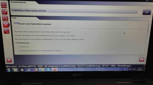

Geht wohl doch
@sonda schrieb am 4. September 2019 um 20:26:26 Uhr:
Geht wohl doch
Mag bei deinem mit Airmatic dann gehen. Bei meinem VorMopf ohne Airmatic geht es mit Delphi leider nicht. Trotzdem Danke für deine Info.
Geht wohl doch
Danke für den Hinweis, muss ich mal direkt nachschauen die Tage ob das bei mir mit Delphi auch geht.
Aber dann müsste es ja mit ENR auch funktionieren, oder ?
