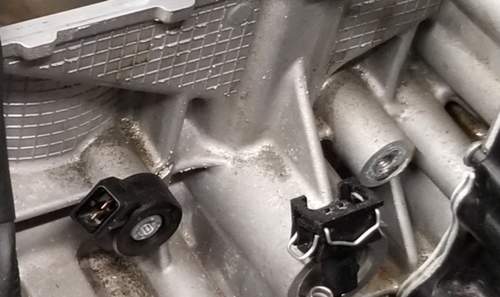

Gibt es 2 Klopfsensoren? weil du meintest hintere Klopfsensor.
@Benzo204 [url=https://www.motor-talk.de/.../...-hat-zuendaussetzer-t7568953.html?...]schrieb am 17. Dezember 2023 um 05:49:35
Ja der M271 CGI EVO hat wie viele andere Motore 2 Klopfsensoren verbaut.
Beide Sensoren sind unterhalb der Ansaugbrücke zu finden.
Der vordere Sensor befindet sich direkt über der Teillastentlüftung und der hintere Sensor ca.10cm weiter zur Windschutzscheibe hin.
Siehe Foto: Der erste vordere Sensor ist in dem eingestellten Bild noch verbaut. Der zweite hintere Sensor wird in dem dort sichtbaren offenen Gewindeloch befestigt. Der 2 polige Sensoranschlußstecker hängt da aber noch. 😉
M271 EVO Klopfsensoren

Gibt es einen grund das du jetzt den hinteren Klopfsensor meinst den ich austauschen sollte ? Es könnte ja auch der vordere sein
@Benzo204 schrieb am 17. Dezember 2023 um 12:37:49 Uhr:
Der Grund ist deine hier eingestellte Fehlermeldung.
"P2338 Klopfregelung Zyl.3 Regelgrenze"
Der erste Zylinder ist der vorderste zum Wasserkühler hin und der vierte ist der letzte zur Windschutzscheibe hin.
Daher vermute ich, das der mechanisch zwischen dem Zylinder 3 & 4 angeordnete Sensor (wenn er dann der Verursacher ist) erneuert oder zumindest zum Versuch quergetauscht werden sollte.
Aber wie bereits beschrieben bringt dir eine vernünftige Xentry Diagnose sicher mehr Aufschluss zu deinem Problem.
Ein Klopfsensortest ist in der Xentry Diagnose übrigens ebenfalls integriert.
Ist die Frage, ob ein auslesen und der test bei Mercedes nicht teurer ist, als gleich einen neuen klopfsensor zu verbauen.
Ohne Geld ausgeben zu müssen würde ich hier vorgehen wie @Allestester schon schrieb. Klopfsensoren Quertauschen und dann auslesen. Wandert der Fehler mit ist es der Sensor. Bleibt der Fehler, ist es der Sensor nicht.
