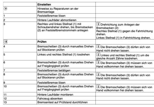

Was steht denn in deiner Reparaturanleitung, wie die Beläge bzw. die Handbremse einzustellen sind.

Nach dem ich im Frühjahr alle Bremsscheiben und Beläge (nicht Parkbremsbeläge! Die sahen noch gut aus) gewechselt habe musste ich ja die Parkbremse einstellen und damals hat es auch gepasst (Der Wagen wurde in D gehalten). Nach dem beim TÜV aber die Parkbremse auf der rechten Seite durchgefallen ist und ich die Parkbremse auch nicht weiter aufdrehen konnte. Hab ich die Parkbremsbeläge gewechselt und jetzt ist das Verhalten noch schlechter. Der Wagen hält nicht mal an der Tiefgaragen Einfahrt.
Ich hab sie wie Folgt eingestellt:
Parkbremse gelöst -> Stellrad soweit drehen, dass die Scheiben sich per Hand nicht drehen lassen -> Dann das Stellrad auf beiden Seiten um die gleiche Anzahl zurück drehen bis die Scheibe wieder Freigängig ist.
Parkbremsen erfolgt in der Trommel, normal Bremsen auf den Bremsscheiben. Welche Beläge wurden gewechselt?

Beide, zu erst die Bremsscheibe und die Bremsklötze.
Nach dem ich durch den TÜV gefallen bin hab nun auch die Bremsbeläge der Parkbremse gewechselt.
Die von innen an der Bremsscheibe drücken/reiben. Wie eine Trommelbremse.
