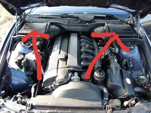

unter dem Innenraumfilter ist ein wasserablauf der durch Laub etc.verstopft und wasser sammelt weil es nicht abfliessen kann und dann dort steht und anfängt zu stinken.ziemlich muffiger geruch.dachte zuerst das wäre die Gasanlage die leckt da Gas ähnlich stinkt.vorgestern habe ich den dreck beseitigt(5min).Da waren wirklich schon gräser die wurzeln geschlagen haben.heute dauerregen.Nichts stinkt mehr.

Wo genau finde ich die Innenraumfilter?
Motorraum, rechts und links hinter den Domlagern, direkt vor der Spritzwand.
Und ich frag noch nach Wasser... 😁
Innenraumfilterkästen e39

nee mal im Ernst.Wir haben ein Haus im/am Wald.Wenn der Herbst anfängt,dann gibts eine Blätterinvasion und es ist unmöglich das der Abfluss frei bleibt.Das schlimme ist,rechts unter dem Innenraumfilter ist das LPG Steuergerät und links unter dem Innenraumfilter darunter das Motorsteuergerät.Also muss ich da ziemlich aufpassen.Dazu kommt noch das der Motor krepieren kann wenn der Bremskraftverstärker das Wasser zieht was nicht abfliesst.Zum Glück aber ziemlich einfach zu reinigen das ganze.
Eventuell mal mit dem Hochdruckreiniger in der Waschanlage oder wie in meinem fall da ein Garten/Hof vorhanden ist mit dem Gartenschlauch karacho da rein.Das hilft schon.Beim Cabrio der Frau war es ähnlich und da war der Fussraum nass da das Wasser ebenfalls nicht abfliessen konnte.
